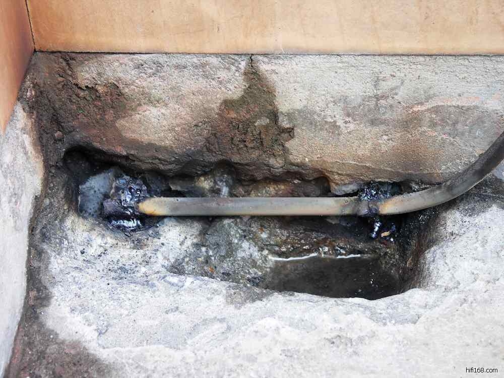

经过咨询气象避雷、电力避雷相关资料,楼房钢筋水泥柱子入地深至潮湿土壤一米以上,或者入地深度两米以上,就是最好最简单的接地(点)。我这里楼房是自己建的,情况非常熟悉,地面约一米以下就是水,钢筋水泥枝子入地深度也达到两米,而且还铺垫了钢筋网,是非常理想的接地选择。原来以为很容易,谁知道在四楼找钢筋水泥柱里的钢筋,竟然搞了两个中午加晚上。
jpg(2007/11/7 8:13:25 上传)

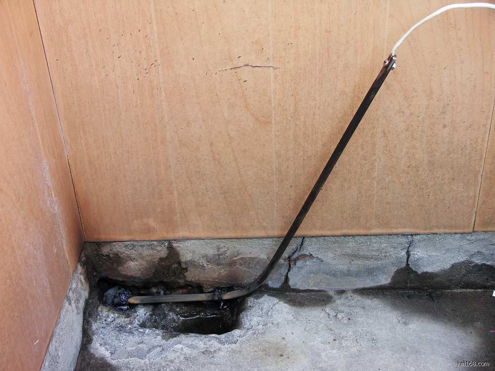

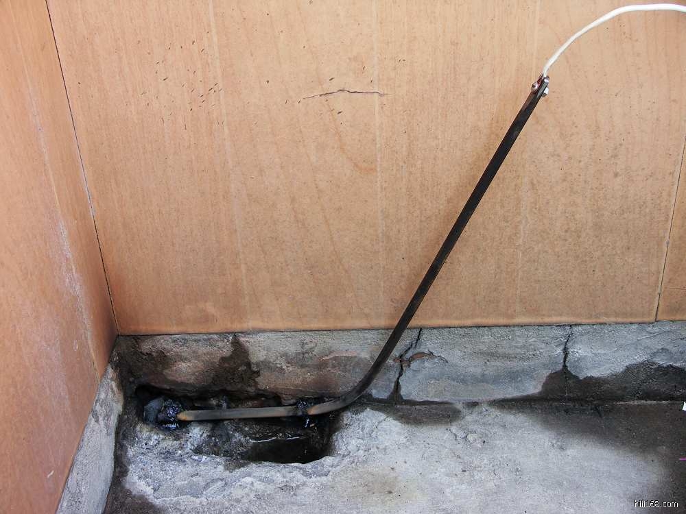

用直径10公历钢筋引出。
jpg(2007/11/7 8:17:14 上传)
