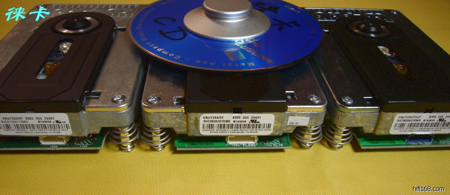

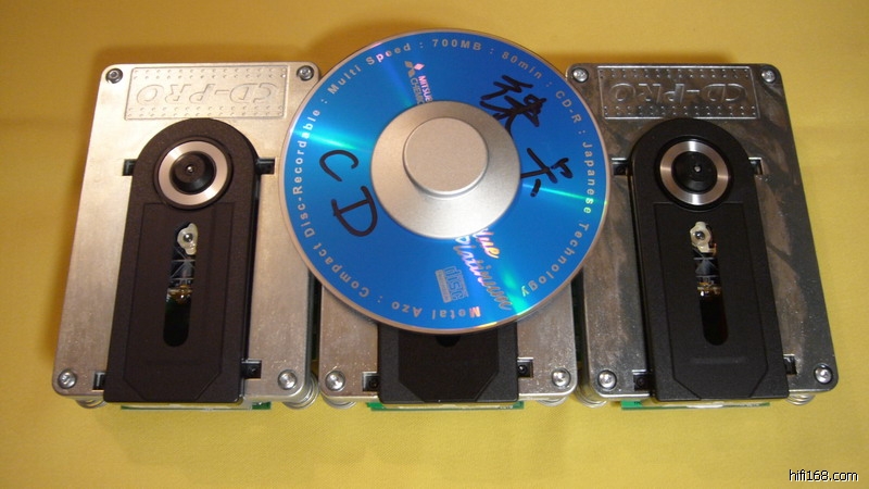

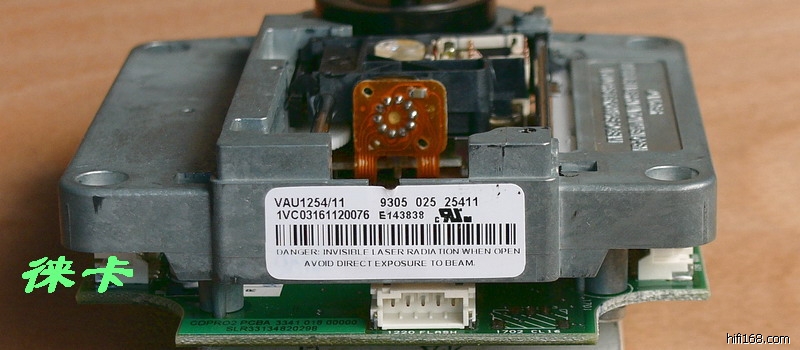

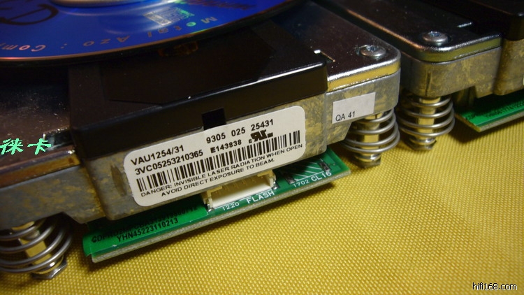

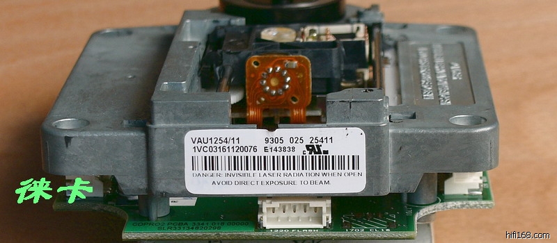

kevinlove 兄:

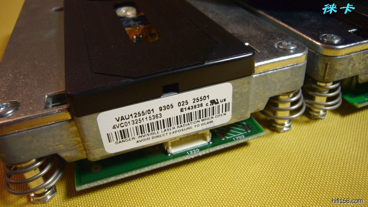

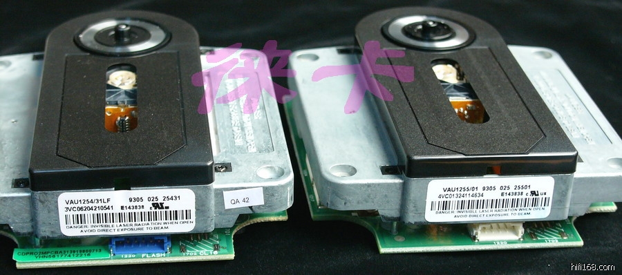

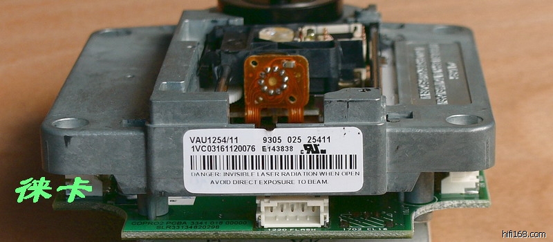

   带HDCD的 Sim Audio 机用2001年生产的 VAU1254/11 型,下图机芯我都有,你也可直接替换,性能会更好,但都必须改时钟。图中 VAU1255/01 为工业专用,寿命较其它民用长些。
VAU1255/01
VAU1254/11

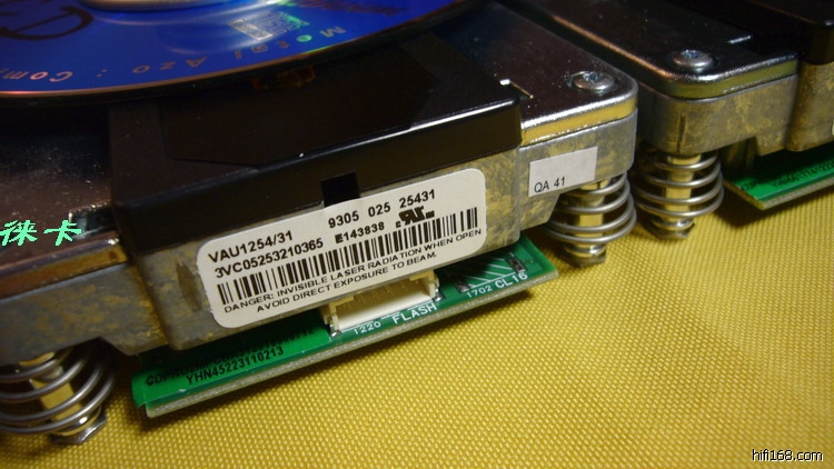

VAU1254/31

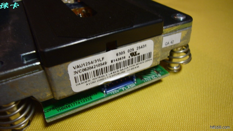

VAU1254/31 LF

VAU1254/31 现在还有货吗
求购
