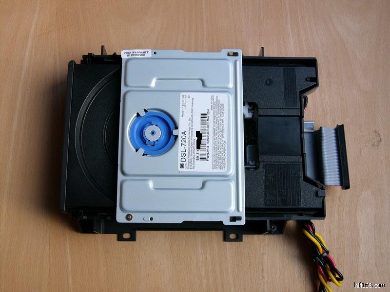

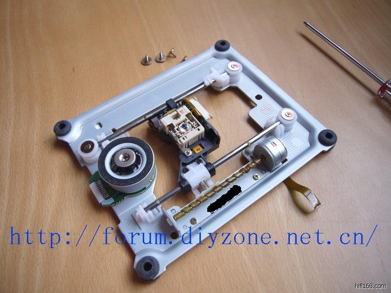

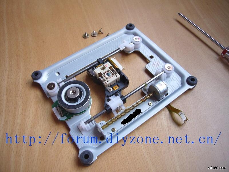

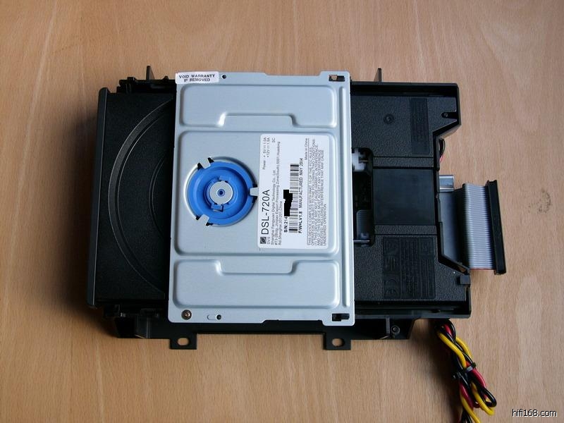

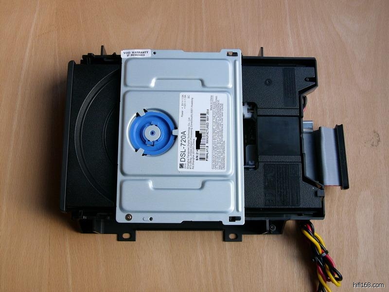

后期的英国之宝全是用光驱,如588、G06、G07、G08等,光驱为韩国牌子上海浦东工厂生产型号为DSL-710、DSL-720,国产奇声DVD机也用,成本可降低很多,读碟能力、寿命是缺陷,几个大网站曾多次组织该光驱团购以供维修。
