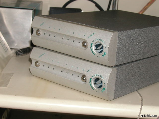

用了几年的DAC,包括P1A及P3A。最近P1A又出事:可同步CD,但P3A又收不到P1A的信号,郁闷。
但又不能不听CD,只好粗声粗气听P3A,想有空修理一下。P1A到P3A最好是用I2S的接法,最幼细。怀疑是插座有事。打算去鸭X街找找。
今天下午休息,先看清楚吧:插上插头,用欧挡檢查,沒问题。结果发现原來是装配上的问题,搞到I2S插头不能全部插进去,接触不良。找到问题了施加烙铁一点手术,把装配不好的执执它。。。
再連好所有线,哈哈问题解决了!又可以听我的DAC!

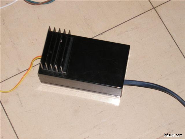

回复: 我DAC之迷惑

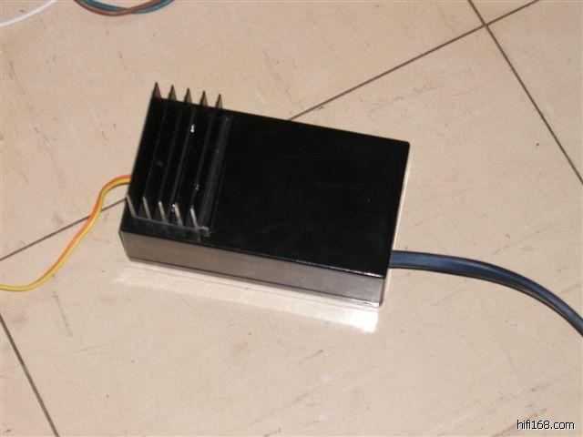

P1A的稳压电源已改成如下,P3A也换了大些容量的火牛。
DIY稳压(2007/9/29 22:09:11 上传)

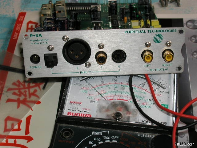

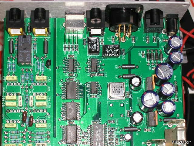

P3A一角:
照片 028.jpg (, 下载次数:28)
jpg(2007/9/29 22:12:34 上传)
照片 027.jpg (, 下载次数:25)

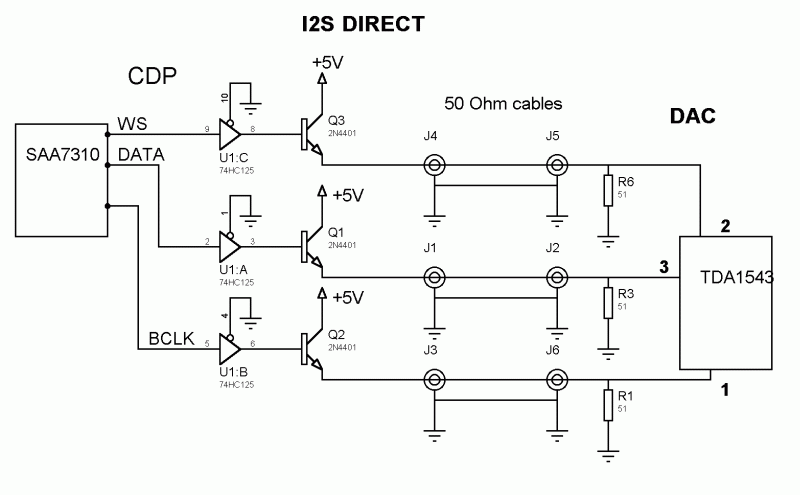

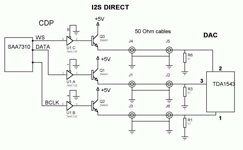

回复:如何增加I2S接口?
上面提到P1A到P3A最好是I2S的连接,除了I2S还有RCA及BALANCE。
说到CD到P1A,也是此三个INPUT可选,分別为I2S、RCA、BALANCE。我现在是用RCA。有I2S的转盘极少。我知道我们论坛上是很多高手,不知那位前輩可教我如何增加I2S接口?在此先講声多谢了!
最后编辑cpyip 最后编辑于 2007-09-30 14:04:29

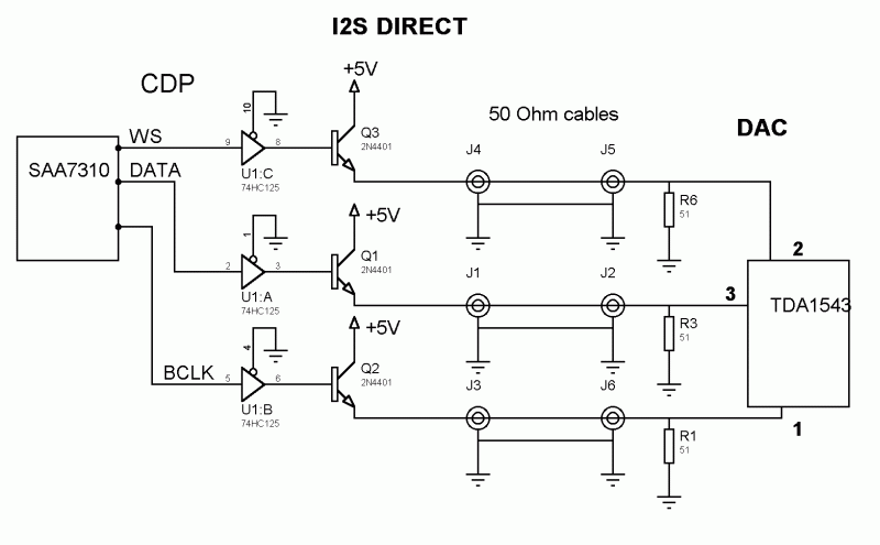

回复:我DAC之迷惑
见有張图,但详细也不清楚。。
gif(2007/9/30 19:23:42 上传)
回复:我DAC之迷惑

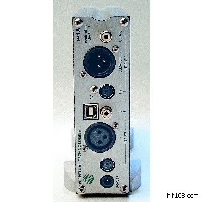

看P1A的PP:
jpg(2007/10/1 11:50:29 上传)
