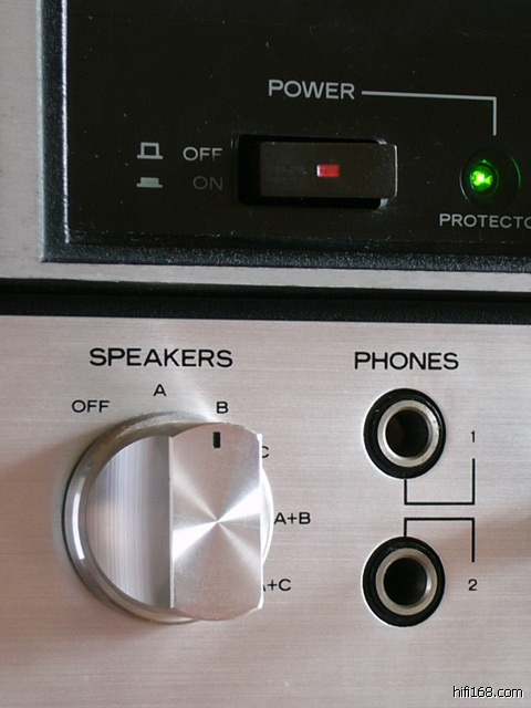

老山水9090DB,我昨天在听收音时手氧快速拧了几下"speaker"旋扭(如图左下角的旋扭),突然右上角电源开关指示灯变成了红色还不停的闪烁,一下子声音没了,但其他一切正常.
电源指示灯平时开机时正常都会呈红色闪烁几下,然后会轻轻"哒"一下,指示灯变成绿色,表示机子已进入状态.
那难道昨晚是我用里过猛,搞短路了,导致电源保护电路状态无法解除,后来也尝试关机一段时间仍然不行,由于不懂电路,怕又弄坏了鸡鸡,只好作罢,坛子里懂电路的大师门帮我会诊一下看看,谢过了!!
后来维修师傅上门修了5次了,每次都是修好了以后,过一阵后又不行了,现在可以正常开机,但左声道放大部分无声,检查过放大管正常,师傅在前级板上换过一次电阻和小三级管,都是代换,换完后正常,但等师傅一走又"波"一声,左边没声音了.还有一次干脆让师傅把机子搬回家,他说在他家怎么用都没问题,师傅也是个熟人,不会骗我的,难道是我家电源有问题.
那位168大师能指点一下,或者介绍个高人帮帮忙咱修好它,让这已经30岁的妇人的左边唱起来
如图:(这是正常状态下的指示灯)

输出有零飘,喇叭保护启动了

快速拧了几下"speaker"旋扭,相当负载快速断开和接上几次。可能刺激太大有些元件翘了。

要真是这样就惨了
回复: 短路了?
原帖由 HQ 于 2007-9-20 11:03:00 发表
输出有零飘,喇叭保护启动了
如果给我选择,我希望是这个原因,但喇叭保护启动后怎么会回不来了呢??
