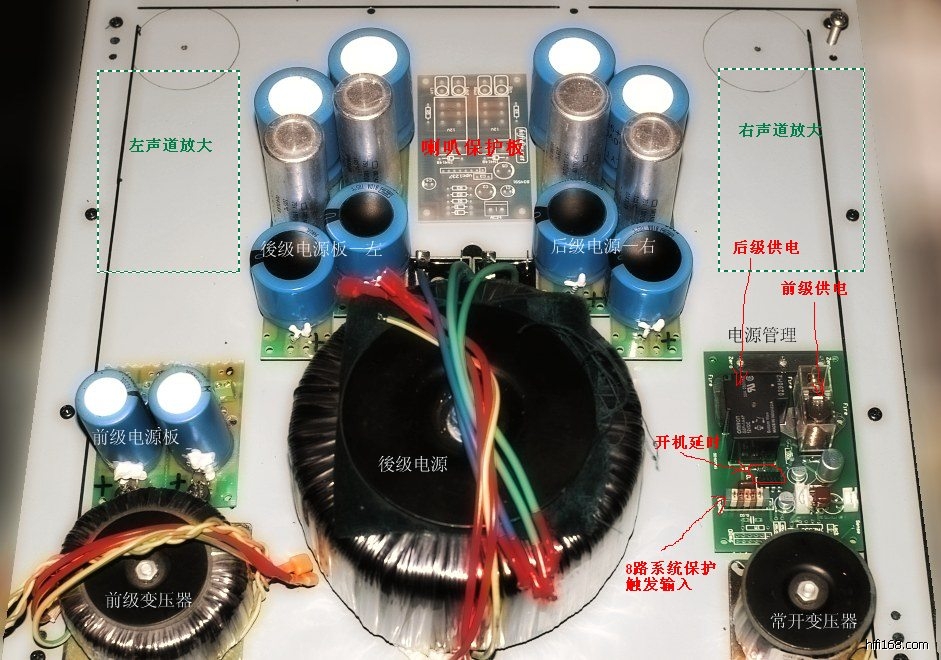

这是我要做的第二台功放,相对做第一台时鳖手蹩脚的制作经历,这一次就轻松一些。说起第一台的排兵步阵,当时就花了我一个月的时间。下面看我的派兵布阵
整体设计本着最短路径的原则,除了电源线从后边甩到前边,然后就通过最前的变压器,中间的整流滤波,到最后接近尾部的放大电路,到最后尾部的输出端子,整个路径都是一条流水线,从前到后,决无浪费。
右边的小变压器是常开的,只要插上电源线这个变压器就工作,而且电源管理板上还有一个指示灯,表识电源线有点。
右边再上边是电源管理模块,包括延时开机,先给前级供电,等电路初始化完成,再给后级供电,可以保证不会有开机的冲击声。同时这个板子还有8路系统保护触发口,不用的口使用主板跳线封上,如果有温度继电器,电压监控等就通过主板上那种电源灯用的插头接上,如果一旦检测到温度异常或者电压异常,直接触发关闭前后级电源,及时保护整个系统。

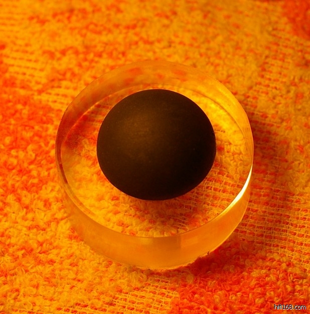

玩hifi的人都知道脚钉的重要作用,很多人都把脚钉看得非常重要。因此我希望在这台机器的脚钉上下点功夫,期望达到一个中等的效果。因为脚钉并不是越贵才能更好听,有些不费金钱的东西用起来声音也很好。因此这次我本着真性价比最高的原则来选择脚钉。
先来看看我选的几种材料:

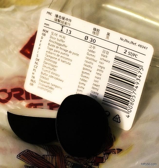

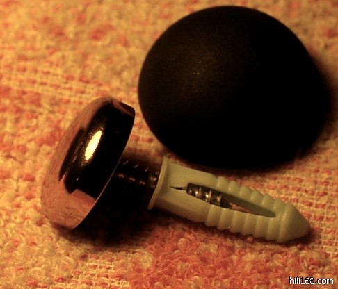

一、在东方家园买的进口缓冲橡胶垫,半圆形,核桃大小。
      橡胶的声音是很有特点的,不论用在哪里都不会太差,关键是没有任何“怪声”,因此被广泛的应用。橡胶的声音音色比较正,虽然高低频略有衰减(特别是高频),但是中频被很好的表现了出来,人声的味道表现很好。特别是在一些高频过亮的器材上可以很好的改良高频。

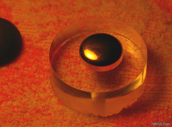

二、门钉,金属,扣子型。功放的脚钉还是以硬为最好,低频的下限,气势,高频的上限全都需要脚钉毫不妥协的把功放稳稳拖住。因此金属脚钉是制作一款顶极功放的首要选择。这个小东西价格便宜,样子也不错,就先试试了。

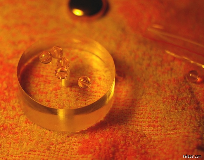

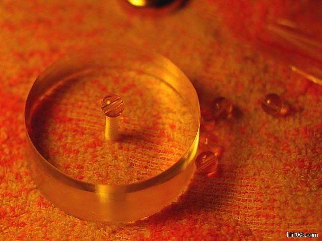

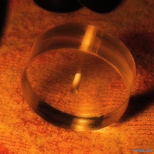

三、有机玻璃圆柱,中间开孔可以上螺丝。有机玻璃对震动有较好的吸收作用,声音还是不错的,很多器材都使用有机玻璃来作为部分的机壳材料。
还有一个是购于珠宝市场的黄水晶(人造水晶,其实就是硬度达到7的玻璃)。我以前定做过一套水晶钉,使用后的感受变化很明显。用在CD和功放上高频的通透感非常好,但是声音会偏薄,并不平衡。但是恰恰是这样的脚钉用在我ATC的音箱上却恰好相得益彰,唯独高频稍微的一点毛糙,只要在水晶钉的平底面用上一层橡皮泥就完美解决。
这次我选用水晶珠,就是希望可以保留水晶的高频通透的同时,改善声音的润和厚度。同时我还打算尝试用有机玻璃和水晶珠结合使用,希望可以得到一个不错的声音:
当然说起组合,高中和大学的概率论给了我们很多理论支持,任何一个完美主义者都不会放过任何组合的可能性,于是还有了下面的方案
和

原帖由 老哥 于 2007-9-12 16:48:00 发表
解除非正......
呵呵,我这个变压器是双33V输出的,我也用了两个整流桥,但是并不是双桥整流,其结果却恰恰将两个声道的后级供电“解藕”。呵呵,这样即不需要两个变压器,又可以解藕两个声道的后级供电,同时还可以两个声道公用整个变压器的功率储备。
