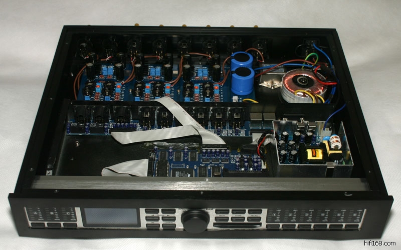

数字分频器的原理是对数椐信号直接进行运算分频,高音,中音,低音各自经过单独的解码器然后再经过独立的功放直接驱动喇叭。它能够做到模拟分频做不到的地方有,分频滤波器简单,相位失真小,对数据可调整性很好,可以调节相位角,分频斜率,时间延迟等,说到这么多,个人DIY一台这样的机器好像工程量很大,并且软件部分需要有功底才可以搞出来,

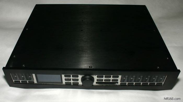

市面早有成品机器,百灵达的DCX2496就是一款具有这样功能的专业机,机器售价2000左右也还便宜,但它本身是应用于专业音响领域,售价也便宜,相对的设计就简单一些,自已用当然要磨一磨了

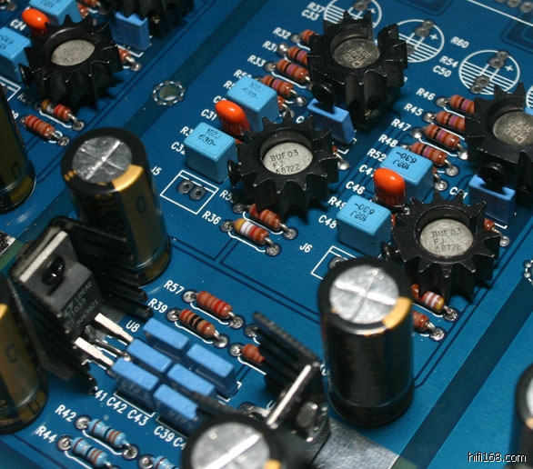

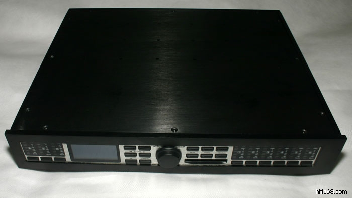

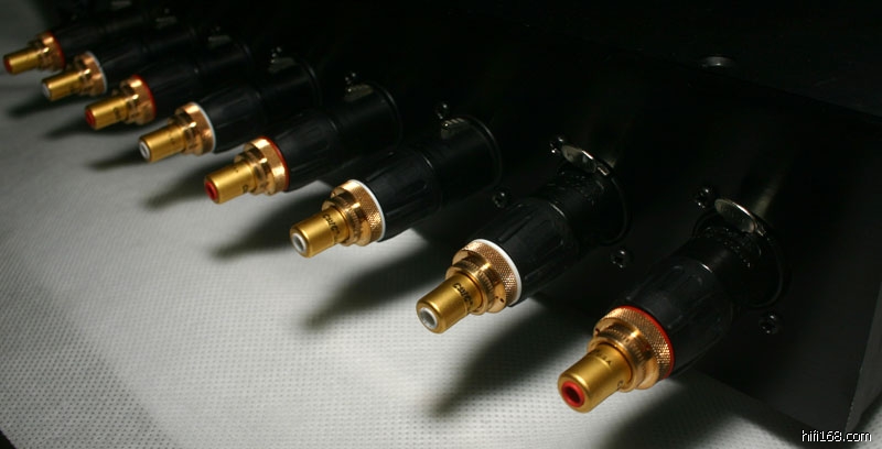

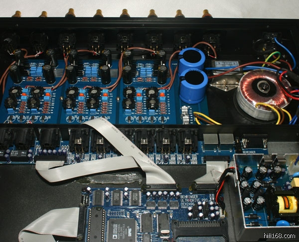

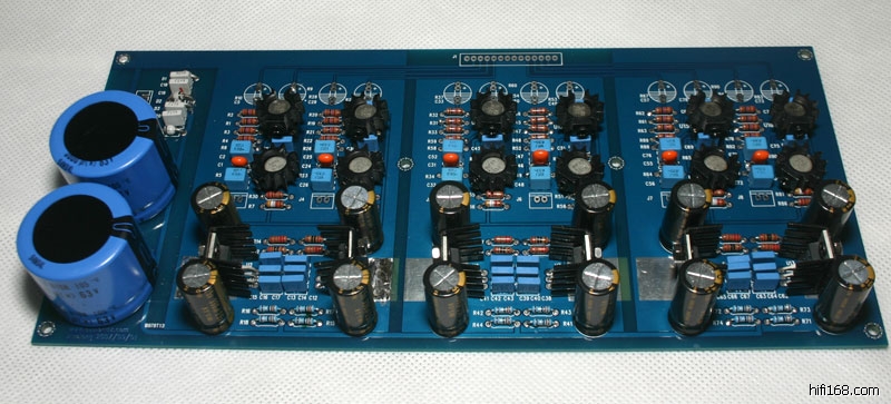

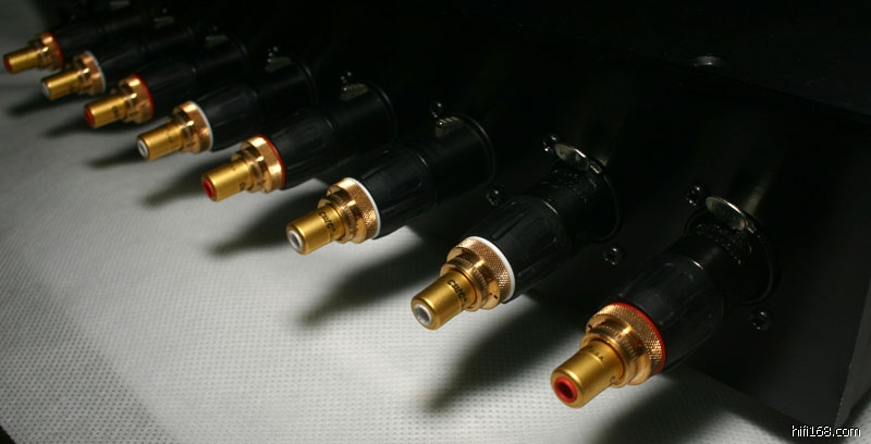

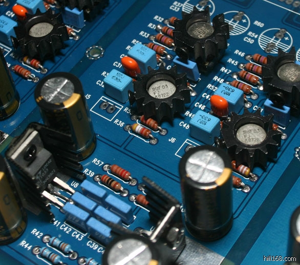

但它单薄的机身,小巧的电路板,无处可磨呢,首先得换机箱,机箱是深圳老师傅找工厂定制的全铝机壳。把DCX2496完全拆解后装在机箱里面,从它的DAC心片输出排线直接剪断接至自行设计的一块LPF及缓冲板上,(LPF缓冲板由有源滤波器和BUF03组成每路缓冲由LT1033/LT1085组成的正负电源独立供电,全部用尼吃康KZ系列高品质电容进行滤波退耦)由于机箱设计是平衡输出,又采用了二手进口拆机扭催克的平衡头加CMC805系列RCA端子做了转接头输出,这样一台外观上得了台面,声音和性能够好,价格也不太高的数字分频器就完工了。

你真的入迷了,BUFER上的散热器那儿弄的?

散热片在网上和BUF03一起买的,华强北也应找得到。
