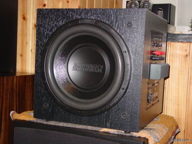

由于上了18寸的炮,考虑再三决定出了美国大地震(Earthquake)MKIV-12(双12寸)炮,帖子一上引起许多烧友的兴趣,交流中几乎都有一个相同的问题:“与MK的MX系列相比怎么样?”在这里谈谈我的体会。
    MX系列的炮速度快,45hz以上的中低频细节较丰富,初听给人一种清亮的感觉,但仔细听下去,就感到低频下潜不足,低频延伸有限,用Smaart Live软件进行实时频谱分析的结果,也基本与听音感觉一致(测的是MX125和150)。仔细分析,Mk炮的设计目标主要是用来搭配自家的卫星箱的,必须要考虑到与卫星箱的低频下限(100hz左右)的衔接和音色上的搭配,这种要求决定了MK炮的风格与众多的品牌炮不同,“甘蔗没有两头甜”,mk炮低频下潜不深也就可以理解了,这种情况bose也是如此。
   由此本人愚见:用MK系列的箱子一定要用MK的炮,而用其他箱子则则不一定要以mk的炮为标准。因为一般的箱子不管是书架还是落地低频下限都能做到60hz左右,用这些箱子在搭配时应特别重视炮的超低频的表现,而一些专业生产低音炮的大厂在超低频的表现上都有绝招,而且与主流箱子等容易搭配。
    使用低音炮时,在频率衔接上要反复调试,避免60hz左右的声音频率叠加形成驻波,现在烧友的听音室大都在20平方左右,根据计算极易在60hz左右产生很难消除的驻波,这种情况下普通箱子搭配mk炮就更要小心,因为mk炮特别注重60hz左右的表现,您如果想追求超低频,那么中低频段就可能过量而形成驻波。
    根据自己使用mk搭配影院的体会,感到最好用3个炮,目前我是左右主箱各配1个,工作频率40-90hz(用Revel超低音专用喇叭自制的闭箱),超低炮1个工作频率18-40hz(Triad 18),表现基本满意,下一步准备给中置再配一个炮试试。
    总之,mk的mx系列绝对是一款好炮,但并不是唯一的好炮,好炮有的是,就看您用在哪里,怎么用了。
    一家之言,仅供烧友参考,欢迎拍砖

一般来说大地震超低频比mk好很多,450w,1250与这款大地震MKIV-12低一档不好比

这个大地震不是USA的 CERWIN VEGAR !?

是USA的EARTHQUARK
