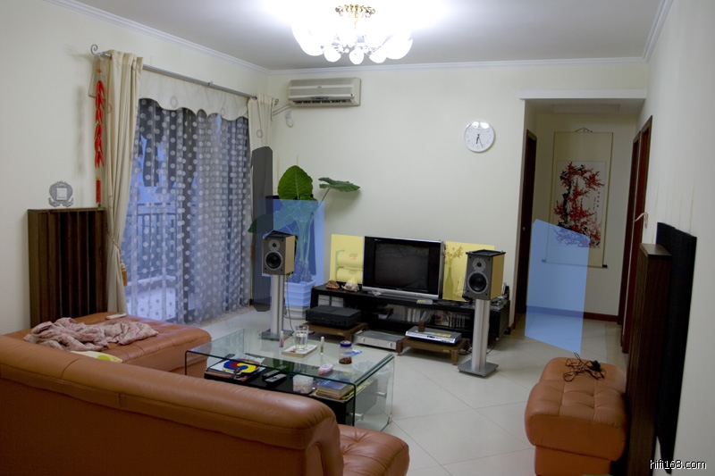

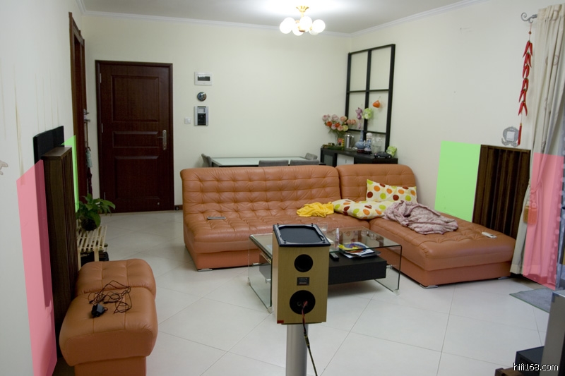

客厅发烧第2步: 听音环境的改善
图中的器材经过我两年多的精心调整, 到现在在这个价位我已经相当满意. 现在准备逐步升级, 我的目标是单拿C1或C2.
安全问题已经有了腹稿。 现在开始考虑环境改善问题。环境搞得差不多了再开始升级功放, 然后CD, 然后咸菜, 最后音箱. 因为我觉得52的潜力还远远没有挖掘出来, 所以音箱准备最后升级. 但前面的功放, CD和咸菜的升级都要能配得上最后的目标音箱C1或C2.
以下问题提出来, 请大家给建议. 请大家尽管发言
1. 那破电视机是否会严重影响定位和结像? 不行的话只有扔了它上液晶。之前怕液晶容易被小孩子破坏,一直不敢上
2. 图3中的红色块准备上锥形吸音扩散板。面积够不?那里是第一反射点,靠阳台门那边的锥形扩散板要用的时候放过去,平时挪开
3. 图3中的绿色块准备再加多一块二次余数扩散板. 这样每边有两块二次余数扩散板了, 我将统一订做成家具色
4. 图2中的灰色块是否有必要加一个吸音柱? 那里已经有了一盆滴水观音.
5. 图2中的黄色位置是后墙的第一反射点, 是否要加锥形吸音扩散板?
6. 图2中的蓝色位置是否要加二次余数扩散板? 右边那个不用的时候挪开
7. 现在地面没做任何吸音处理, 原来加过吸音海绵, 但高音损失大, 去掉了. 若想让声音纯净些, 是否有必要加地毯
8. 那茶几我想换成木头的, LP不肯
9. 扩散板的上方我可能会挂上一些画, 通过画框里的填充物微调听音环境
10. 后墙是否有必要作一定处理?

能将“音响.音乐”熔入家庭生活中的才是高手中的高手啊
73#
回复: 客厅发烧第2步: 听音环境的改善 (图和文字在第8页)
LZ家里的环境搞得好鬼优雅啊!一家大细饭后看看电视,听听音乐,共享天伦,简直就是小弟毕生追求的目标啊!

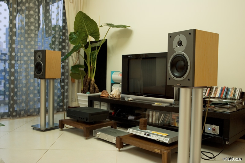

LZ的碟机是松下622?
天朗皇家西敏寺SE+金嗓子DP700+金嗓子前后级C2800+P7000
75#
回复:客厅发烧第2步: 听音环境的改善 (图和文字在第8页)
嘿嘿! 正是它. 现在严打, 但我也没把它藏起来
音乐氛围差点, 音场宽度差点, 音场深度不错, 平衡感也不错.
上周我给它底下的桃木尖脚锥加上铜垫以后, 弹跳和线条感也很好. 现在钢琴也基本能听了. 大编制器乐还有点乱, 但其中有公房的原因.
我房子左右有点不平衡, 也没仪器测左右声道的输出电压, 所以不知道两边输出电压是否一致.
在目前这个价位的搭配里, 这DVD凑和, 我原来的CD下岗半年了. 关键你别把它真当作快HIEND的产品,在我家里它就是一个过渡品.
器材回家后我会想办法把它玩尽.现在我对自己的系统比较满意.

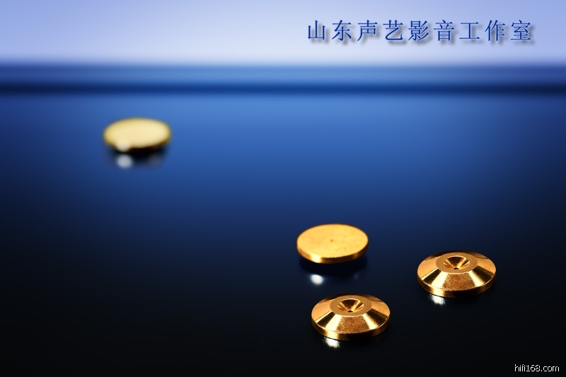

这就是这几天在我家大发神威的铜垫.
工艺没照片上这么好, 我把它当作广告来拍, 当然要做一定的修饰.
死神说将军东电器城卖5块一个, 我觉得贵了. 反正我不知道价格. 呵呵
一共收到12个, 用了3个在DVD的桃木脚锥下面, 高频延伸上去了, 比较顺滑, 量感足. 整体线条感好了, 弹跳好了. 但对音场气氛没觉得有什么改善.
然后我又试着往公房前后级下面加, 不行! 高频没有继续向上延伸, 反而造成高频堆积. 没办法, 撤!
其实这东西主要用在脚架下面. 我觉得如果脚架是纯木头的, 一定要用这东西.
以前玩过铝制的垫子, 恶声.

你这样有点危险啊
孩子大点,就喜欢上电视柜拿东西,然后扔着玩,所以,小孩拿得到的地方千万不要放东西,比如CD,孩子最喜欢了,扔到地上还能听响。
孩子刚走路,会经常摔交,你的脚架和玻璃茶几,对孩子来说是致命的!
音箱一定和脚架用绳子捆绑在一起,脚架两柱中间放一个很重的哑铃,哑铃下面垫沙袋。这样脚架就稳多了。北京迪高专卖单拿就是这么做的。原厂脚架太轻。
建议把茶几拿走,地面铺满米奇的方快塑料软垫。这样爬行不会伤膝盖,摔倒也不疼。音箱靠墙!
一句话,你就别想烧了,别想着层次、定位!能出声就好。

还有你那盆滴水观音,叶子千万不要接触墙面,否则墙面涂料、腻子就完蛋了。
滴水观音植物有毒,注意别让小孩子吃到。
80#
原帖由 海-浪 于 2007-9-17 10:16:00 发表
滴水观音植物有毒,注意别让小孩子吃到。
我儿子没饿到那个程度, 应该不会吃树叶子吧 :-(
买回家才知道为什么叫滴水观音. 原来叶子会滴水! NND, 现在每天看那叶子跟公房之间的安全距离
