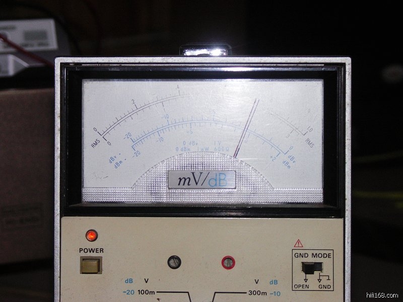

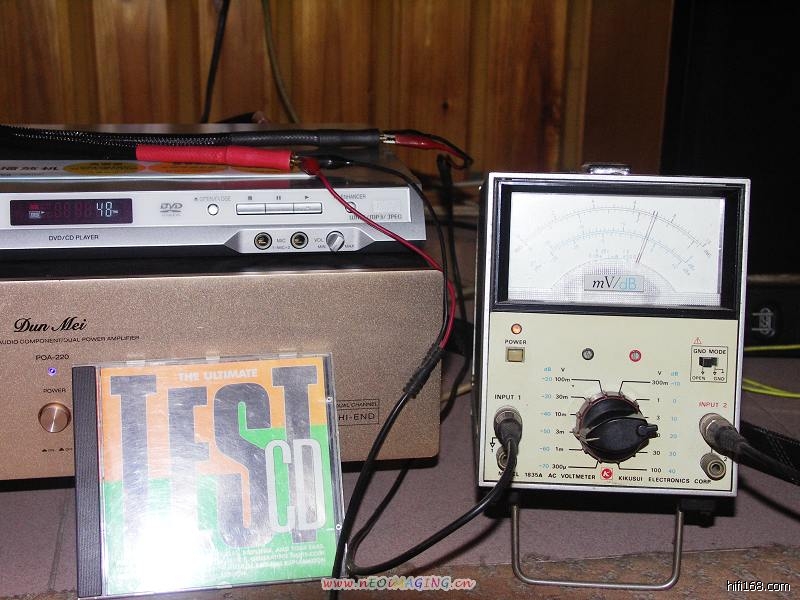

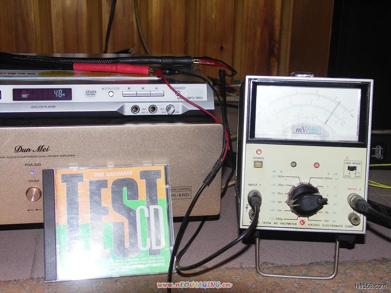

在开心果那里和我这里,分别对LPD-622DVD进行了简单的项目测量,如:信噪比、输出电压、频响特性等测量。
信噪比、输出电压用专业的CD测试碟,见下面照片。
频响特性测试用《雨果一》17~45轨-20dB信号。
测量的结果是基本一样的,不同的仅仅是仪器之间的偏差而已。最后大家认为,就以我这里测量的数据向大家报告。
回复: LPD--622DVD试听报告

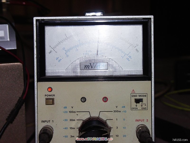

用该专业CD测试碟48轨测量信噪比时,指针在2.3mv~2.8mv之间往返无规律波动,这是电路系统不稳定的反映,建议LPD想办法解决之。见下面照片。
最后我们取平均值2.5mv计算,信噪比为:57dB左右。

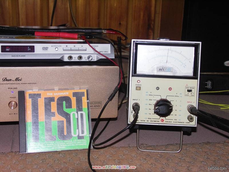

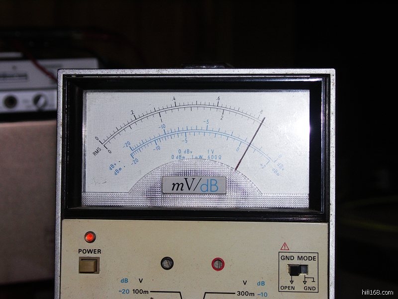

回复: LPD--622DVD试听报告
用该专业CD测试碟第一轨(0  dB输出)测量输出电压,测得输出电压为:1.8V。

用《雨果一》17~45轨-20dB信号测试频响特性,结果频响可以说基本上是平坦的。但是存在高频、低频两端输出电压略微下降的趋势。加上信噪比只有57dB,这和我们在听感上感觉:“ 声音下盘不稳,低频下潜不足,”、“背景不够干净,信息量、解析力也明显差了许多,声音相对就比较“朦”了”,是不是有一定的联系呢????请LPD自己考虑判断。
另外,两个声道的输出电压也不完全一致,从照片中看到“红针”与“黑针”不能重合为“一条线”,虽然相差并不大,也不是什么重要的问题,但是既然“摩机”了,顺便把他解决,这不是更好吗?

回复:LPD--622DVD试听报告
回老哥兄,我用的表是“菊水”MODEL 1835A,双通道。
