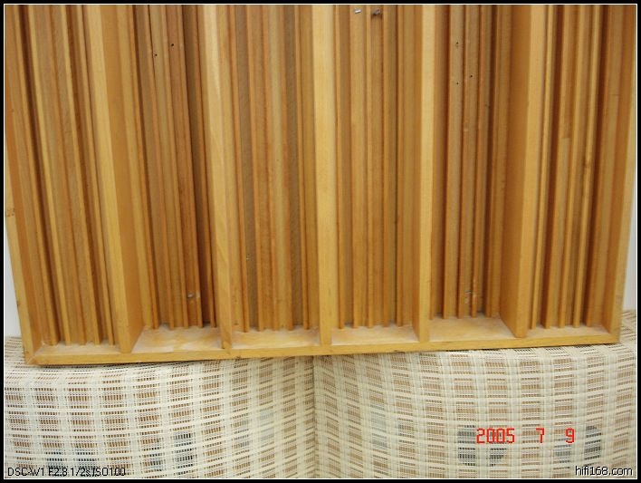

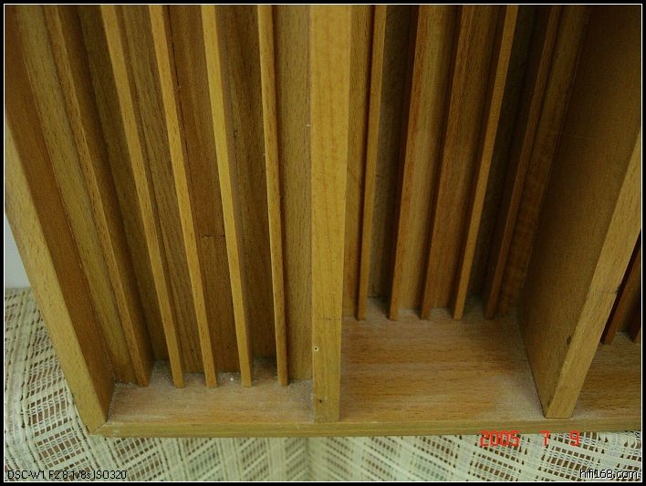

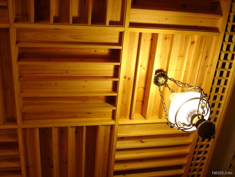

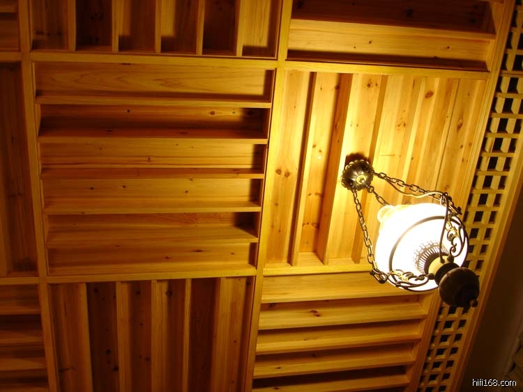

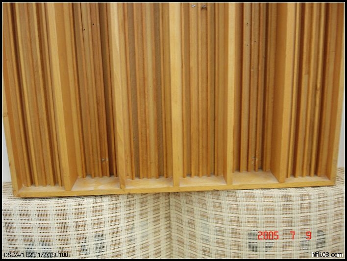

哈哈! 艺术用家抬举了!那么我只说一种普通规格了,因为这种容易记得,总有七个踏步,两个边算一个踏步,其实只有六个踏步,这个是二次余数扩散板,这个容易记得,中心频率是以1000HZ来算的,也就是大家常见的成品板.框架规格是61*121*100(MM).把这个规格除了两个边框,包括板厚(15MM)均匀地分作六等份,从左到右,第一步同表面深下去2.5公分.第二步同表面深下去10公分.第三步深下去5公分.第四步深下去5公分.第五步深下去10公分.第六步深下去2.5公分.就完成了.其他的另行计算.不列了.
有图示看.
照片 3241.jpg (, 下载次数:69)
jpg(2007/8/31 16:18:54 上传)
照片 010_nEO_IMG_nEO_IMG.jpg (, 下载次数:60)
jpg(2007/8/31 16:30:20 上传)
照片 099_nEO_IMG.jpg (, 下载次数:66)
照片 100_nEO_IMG.jpg (, 下载次数:56)

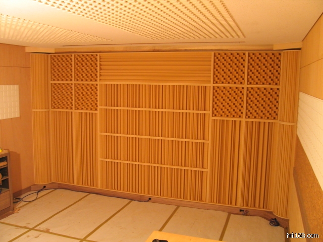

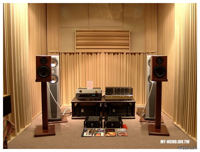

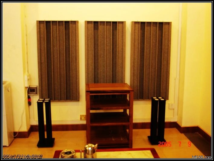

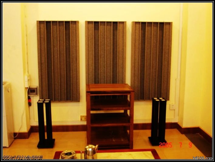

      我最近也查了一些资料和图片,发出来你们看看,哪一种好做,效果好,,请您们提提意见:
先看图片
jpg(2007/9/1 10:42:38 上传)

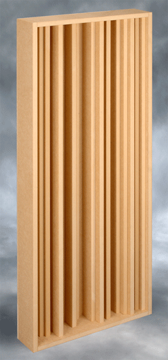

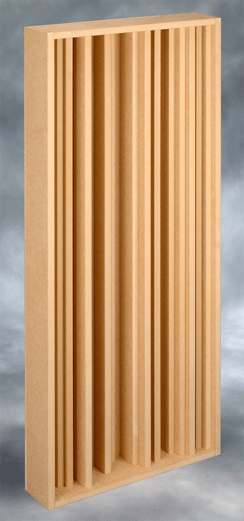

继续看:
SK二次餘數擴散板.實售價3600.
本擴散板採用進口MDF板.
每片擴散27條.6分厚度(1.8公分)MDF板.邏輯排列而成.
最高擴散頻率=34400/1.8/4=4800HZ
最低擴散頻率=34400/11.2/4=767HZ
(波速=34400 CM/SEC 以1/4波長計算)
SK擴散板.標準規格高124公分*寬50公分*厚11公 分* 淨重25公斤
回复: 谁有:二次余数扩散板的图纸?请发出来,先谢谢了!!!
晕,,图片太大,发不出来。。
上面的听音室,是我装修的目标,请提一下意见。。。

再试试:
SK二次餘數擴散板.實售價3600.
本擴散板採用進口MDF板.
gif(2007/9/1 11:01:39 上传)

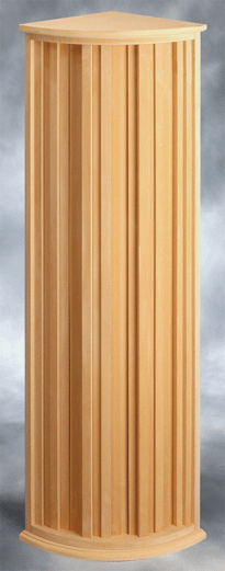

SK牆角調音柱.每支實售價6000(受註生產.交期4天)
表面鑲上由6分MDF板編列而成的擴散層.空腔內部填充.由MDF削出的粉.
以及1.2.3公分大小不同MDF木塊.藉由相同材質不同大消吸收不同頻率.
最高擴散頻率=4800HZ
最低擴散頻率=34400/26(半徑)/4(四分之一波)=330HZ
標準規格高124公分*圓半徑26公分* 淨重25公斤
gif(2007/9/1 11:12:29 上传)
