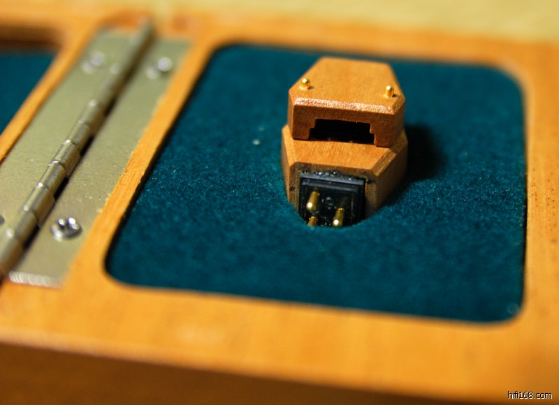

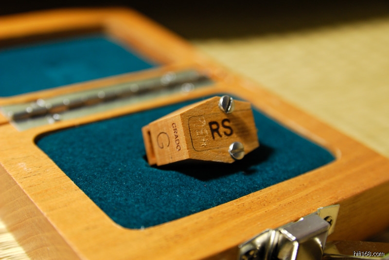

Reference Sonata毕竟是登上Stereophile B级榜的唱头,素质不会差到哪里去的。TAS器材推荐榜里对其的评价是:Sonata是擅长演出的唱头,或许透明度和解析度二方面尚未达完美境界,然而其精致的音色、甜美自然的高音、良好的音乐细节(尤其是中音)值得激赏。
PS:顺便上些唱头的包装照片^^

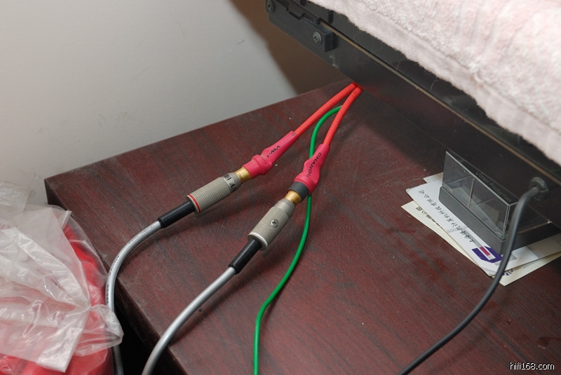

Origin Live的网站上有邮购的(见链接),或者可以请smert兄在英国帮忙购买,还有就是问问老秦是否有办法从香港搞到。
如果同城有DIY高手,换信号线是很简单的事,偶的SME3009臂也不是标准端口,结果偶邻居(是位电子工程师)在帮偶换唱臂线(老秦那里买的VDH纯银唱臂线)的时候在端口处焊上一段jensen纯银线加屏蔽网和外套,直接在另一头焊上RCA插座并用热缩管封好(地线是另外在端口接地处焊了根带Y头的长线),这样唱臂到唱放就可以任意换信号线玩了^0^

“不是标准端口,在端口处焊上一段jensen纯银线加屏蔽网和外套,直接在另一头焊上RCA插座并用热缩管封好,地线是另外在端口接地处焊了根带Y头的长线),这样唱臂到唱放就可以任意换信号线玩了。”
还要处理地线,因此得找高手打磨。
