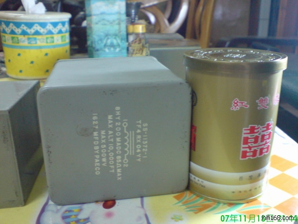

M100电源都不搞好,换电容浪费时间,还有,世上最好的电解也比不上油层电容,四只EL34,加起来有400MA<还不算,6N8,12AX7>,M100的电感我看没400MA,你看一下军用的电感体积吧.
142#
回复: 大手术,花了1万多来摩机--(补充全部图片)
jpg(2007/11/29 22:11:17 上传)
143#
我看我拆M100时,你还没玩音响吧,还有,这么多回贴的,没多少有建设性.
jpg(2007/11/29 22:15:29 上传)
144#
回复:大手术,花了1万多来摩机--(补充全部图片)
呵呵,cplmei是高人,我们老百姓也就搞些民用的玩玩,军品就不搞了。
