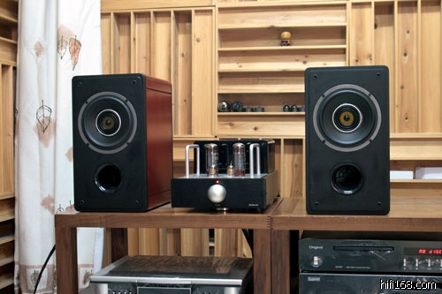

任何音箱都有个性和风格,惠威TS6同轴箱更新颖别致,要使它充分发挥潜力,在功放选择上花功夫是值得的。利用我处机种多的优势搭配不同的功放、音源进行反复对比,找到最优的组合,配成“姻缘”,供喜爱的烧友参考,可能会提供点帮助少走些弯路。

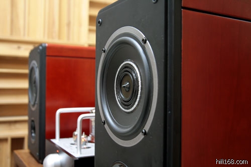

TS6是款近场同轴三分频书架箱(厂方称全频),频响极宽(53Hz—40KHz),易推动(40W,89dB)声音背景极宁静清澈透底,解析力也是惠威箱中最好的,定位聚焦堪称一绝,“点声源”的魔力让听者大呼过瘾,浑然一体高水准的三分频衔接很难在多单元音箱上找到,这些优势都是胆机所需要的,可不同类型胆管的机子,声音差异也很大,每个听音个体对声音的喜好不可能统一,很难说一种风格的声音能包打天下,让众人接受,最理想是有个多变机,功率和声音可按“口味”来调,让用户对号入座,那才皆大欢喜。

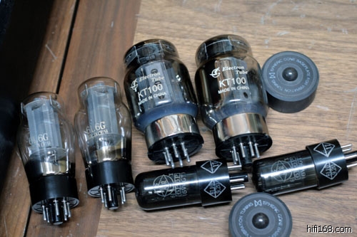

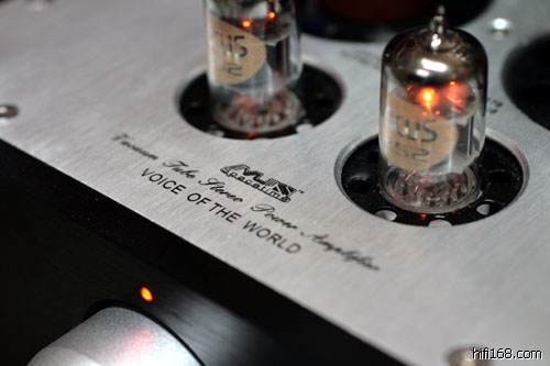

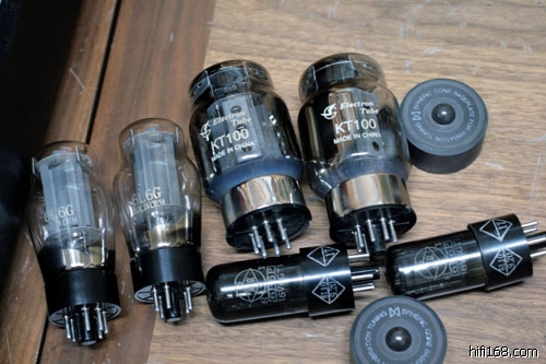

世上还真有多变机,嘉兴音乐时空新近推出的FOCUS—836号称“1种电子管1种声音,36种电子管36种声音”也太诱人了,迫不急待的让厂方发过来试试,果然厉害。该机是台单端合并机,小巧玲珑,制作工艺还不错,随机配有四对功率管可调换,分别是KT100(输出18W)、EL34-B(9W)、6L6G(6W)、6P6P(4W)那就按管子个头大小逐一试听。

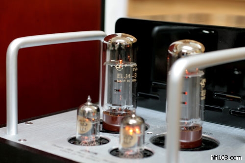

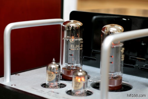

KT100先开声声音感觉与推挽状态一样有震撼力,真不可小视,它让TS6的低频下潜很深,冲击力爽快,声音的密度也特好,听管弦乐之类的大动态完全能应付,只是高频的精致度还达不到丝丝入扣的程度。再换EL34管,声音立马清亮,密度有所下降,但空气感和鲜活度大增,中高频的光泽度也呈现出来,速度加快,声音变的更有激情,播放各类乐曲都有不错的表现,这种风格我很喜欢。6L6G开声明显胜在娇艳上,人声变柔软,情感丰富,小女生嗲声嗲气很动人(常安“伊甸园”第八曲),中高频细腻程度明显提高,低频的弹性有模有样,只是瞬态反应弱了点,临门一脚不过瘾,喜欢中高频表现的用它合适。6P6P出场登台,声场规模感压缩了,音色风格与EL34很接近,在小居室小音量状态播音时迷人,开大了就有点力不从心的感觉。四对管子真好象老、中、青、少四代人的声音变化,丰富而饱满,稳重加流畅,激情有张力,稚嫩带朝气,怎么玩完全取决自己,把最对胃口的固定下来就OK。同时久听厌了也可换种风格,为“喜新厌旧”者大开方便之门,不受到器材的制约。

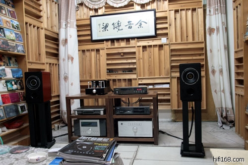

换管的同时也注意到与CD机的搭配,尽量去中和声音的缺陷,如KT100就用原创的A8IICD机(刚出来的新款,通透明快光泽感好),EL34和6P6P时就接原创的A6T(胆输出乐感极好),6L6G那就用度高的“光辉岁月”(声音精致,解析力好),这样箱子、功放、音源基本上处在同一价位,音色能得到互补,性价比也大幅提升,我很喜欢上面的这几种玩法,不好说是最优,但可讲是最合理的,是万元以下配置最良的组合,这几天光顾的烧友很多,听过者大都赞美这种玩法,您如果有兴趣也欢迎光临,清茶和美妙的音乐一定会伴随您度过难忘的良辰。
