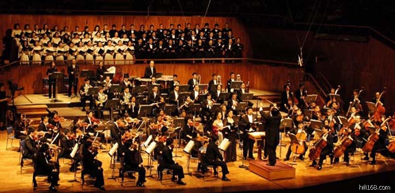

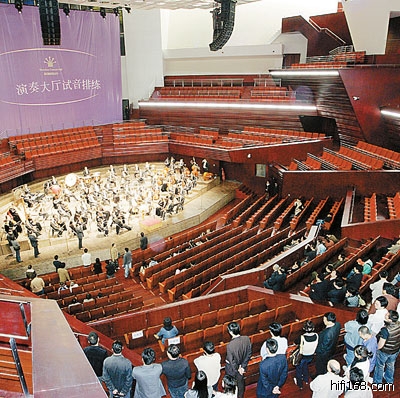

回复: 国内几家音乐厅简介(我从网上搜来的)
下载的相关照片
jpg(2007/8/25 14:57:58 上传)
