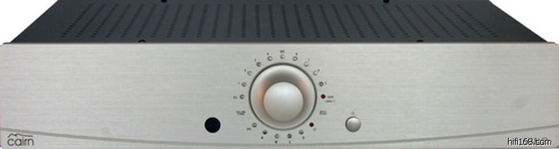

男人都希望自己是007.别误会,不一定要天天美女在旁(当然有也不是坏事啦),只要能够每天打扮英挺帅气,拿着Q先生最新研发的各种道具武器玩耍,就已经是人生一大乐事.有没有注意过这些道具的特色?它们总是无法马上参透真正的用途:看起来是手机的东西其实是汽车遥控器,看起来是太阳眼镜的东西其实可以让你用X光扫描物体.本月试用的Cairn器材,就让我联想到Q先生的这些"创作"。
极不寻常的操作
怎么说?当我将器材拿回家后,将两台机器接起来,耗费了整个晚上,也没办法让Diablo发出任何声音!偏偏这两台机器非常新,连原厂都没有来得及附上说明书,因此只好向代理商求救,拿到一分用电脑印表机印出来的说明书,参透后才能够让Diablo发出声音出。一定很多人会以为,Diablo很复杂,很多按键,所以这么难用?完全错误,Diablo身上只有两个东西,一个是多功能转盘,一个是待机键!光搞这两个东西,就耗费我整个晚上还徒劳无功,这大概也算是评论生崖中最挫败的经验。
那么,是Diablo的操作设计很差喽?也不对,当我看过说明书,把几个关键地方搞懂后,Diablo的操作就变得非常直觉,而只使用一个多功能旋钮完成大多数操作的设计,更让我觉得:奇怪,怎么以前没人想到这个妙招?不过,操作功能的设计本来就是Cairn与其设计制造公司Ezo的最大专长,如果你知道连国际晶片大厂Zoran也会找上它们帮忙设计晶片操作的选单,那你对它们在这方面的设计功力应该不会有任何怀疑。

即然在Diablo身上花了比较多的时间,我当然就从这台扩大机的声音说起。我先后用过两对喇叭搭配Diablo,分别是家中的Combak Bravo!/Dinosaur组合与杂志社试听室中的Focal profile 928。这两套喇叭体积相差甚大,整体的价格与声音品质却相差不大,这种对比很是有趣。无论搭配哪一对喇叭,Diablo都显现出非常充足的驱动能力,我的推论是任何中高效率,阻抗变化不过大的喇叭,在正常聆听距离下(三公尺以内)应该都难不倒它。
Diablo给我的第一个印象是:端正,规矩,高性能。怎么说呢?它的声底非常干净,不但背景噪音超低,再生的声音也没有任何毛边,听起来就让我联想到礼貌良好,极守规矩而严谨的人,你知道他绝对不可能犯什么大错。至于高性能呢?Diablo的声音起落分明,没有任何拖泥带水的现象,声音似乎是瞬间就到达定位,在听钢琴演奏的时候,这种特质就让Diablo与其他扩大机完全不同:用Diablo听钢琴演奏的时候,你可以清楚的听出钢琴演奏的强弱,速度与触键时机,一噗都没有含混不清的感受。这代表什么?这代表Diablo的速度感非常好。
法系的喇叭搭配最佳
这样的表现会不会让整体声音显得太过生硬,不够流畅?的确,与Cambridge Audio Azur 640A V2或是我的参考扩大机比较起来的话,Diablo的音质是三者中最坚实的。请注意,我没有用“硬”,而是用“坚实”来形容,因为只要随便播放一张小提琴录音,就可以听到Diablo仍然能够再生流畅优美的小提琴声,不会让小提琴声象是在摩擦钢弦那样生硬。以水果来比喻的话,640A V2像是香蕉,果肉软软粘些;参考系统象是苹果,果肉在爽脆之余还保有相当的弹性与水份;Diablo则较接近优质的芭乐,口感较苹果更坚实,咬下去的时候果内撕裂的感觉最明确,但是弹性,水分与果香也都还在,只是不如前两都那么多。
在搭配Focal profile 928的时候,Diablo这种较为工整的声音表现方式显然比搭配Combak Bravo!更讨好些。在Diablo驱动下的Focal Profile 928不但能够呛表现出足够的活生感,也可以表现出如葛济夫指挥的《春之祭》中所需要的天崩地裂庞大场面,而且音色表现直接无压抑,让人几乎忘了扩大机与喇叭的存在。仔细一想,Cairn与Focal同样来自法国,这样的搭配气质更为和谐,也就不足为奇了。在搭配的时候,请以法系喇叭如Focal ,Triangle等等为第一优先,可收事半功倍之效。

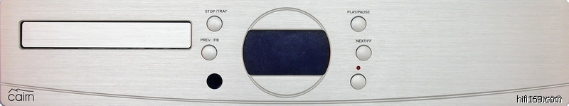

由于Diablo个性较为工整严谨些,我先入为主的认为它会与个性活泼开放的Cambridge Audio 640C V2唱盘较为契合。事实上这样的搭配聆听效果也不差,但是经过仔细的交叉比较试听之后,请容我在此向各位介绍与Diablo在声音上搭配起来最为浑然天成的佳偶:Tornado CD唱盘。读者一定有人在心里暗骂:这作者明显打混,同厂的就说最好!当然,以采购的观念来说,我向来只推荐购买同厂的搭配,因为这样一来只要一支遥控器就可以操作两台机器,不会象我常常发生遥控器找不到以致无法操作机器的惨剧。但是,在声音上,Cairn这两台机器的合作是如此的和谐,换上我的参考器材,在某些音响性上的确会改善,但是在整体营造出的音乐气氛上,原厂两机的搭配下,呈现出来的声音价值可超过两者的金钱价值,使得我不得不做出两者是最佳拍档的结论。
两者的搭配有什么魅力呢?记得我先前提到,Diablo的声音起落分明,但是好象少了一点弹性与活生感吗?告诉你,如果一开始我就用Tornado与之搭配,我可能就无法得到这样的结论。当讯源换成Tornado之后,Diablo的低频起落分明依旧,但是突然变得充满了活生生的弹性,像是Steely dan 《Two Against Nature》专辑可说是50-150Hz之间的大考片,因为电贝斯以接近放克的节奏快速的演奏,只要喇叭的低频在此频段出了问题。就会无法听到录音中充满弹性,连珠炮般快速弹射而出的低频颗粒。单独使用Diablo时,低频的线条较为生硬,单独使用Diablo的时候,则低频弹出的力道略有不足。但是在两者结合之后?妙极了,低频变得又有弹性又有力道,让我听这张唱片的时候脚一直忍不住跟着狂打拍子。可以这么说:与Tornado结合之后,Diablo原本让我有眯保留的地方全部都不见了,只剩下极有魅力的那些部份,这种变化真让我不禁又要赞叹音响器材之间音质互相搭配之妙。
显然不是只有我对Tornado单独作为CD唱盘的声音觉得还有改进的空间,Cairn在说明书中有预告了他们即将会推出可以选购的192KHz/24bit升频线路,以过往的经验来看,Cairn这个升频线路对于声音绝对会有正面的加分效果。
对了,Tornado的操作也很特别。一般人很可能按了半天也不知道要怎么把CD承盘退出,因为上面并没有一般的OPEN字样,只有STOP/TRAY字样。不过在Diablo身上吃过亏的我当然不会被这难倒,按一下是停止,长按数秒钟不可以退片了。下次我见到Cairn的老板Gilles Belot时,一定要叫他一声Mr.Q!
