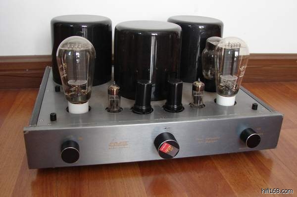

      玩过电子管放大器的爱好者,都清楚一个现象,那就是同一台机若换用不同牌号或不同时期制造的电子管时,会有不同的音色表现,不同型号的同类电子管更有不同的音色特点,而且换管只是拔下插上电子管,极其方便。有鉴于此,就有不少音响爱好者以换管寻求不同声音为乐,成为一种聆听音乐之外的另一种享受不同音色的乐趣。但通常电子管放大器的换管,由于不同型号电子管特性的差异,使用条件不同,所以只能作同型号电子管的换用,换管的乐趣有限,而为了达到可以兼容多种功率电子管而又不影响电子管的正常工作状态,就需要解决不少技术上的问题,致使长期以来少有能兼容多种功率电子管的功率放大器。
  音乐时空胆机制造有限公司这款Focus—836单端合并放大器,是在Focus—88A的基础上扩大了对功率电子管兼容性的创新换代产品,能兼容KT88/6550、EL34/6CA7、6L6、6V6等多种电子管直接换管无需调整,仅输出功率大小不同。
      Focus-836是单端输出合并放大器结构,由于其不对称性而有较多的2次谐波造就的泛音,有种独特的音色。为了适应家用高保真对输出功率的需要,选用功率大的集射功率管KT100作输出,为了减小内阻输出级引入了本级负反馈,不失真输出功率足有16W以上。三极五极管1252的五极部分作电压放大并激励功率放大级,三极部分作特珠的环路负反馈。整机采用了 MLF多重负反馈技术,克服了环路负反馈不能过深的难题,不仅工作稳定,还有极高的指标,特别是输出级的内阻得到极大降低,使阻尼系数达到12。特殊结构的输出变压器为整机性能提供了保证,该机的电源部分采用优化设计,前级由稳压电源供给,后级有充裕而快速的电源供应。电路中采取了特殊的技术措施,使兼容不同功率电子管得以实现。

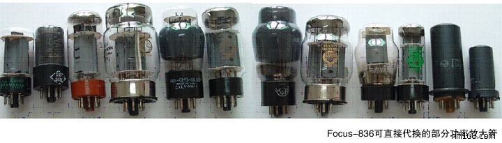

     Focus-836实测频率响应为28~23000Hz 0dB、16~48000Hz±3dB,0dB与3dB频率响应的差值较大,说明其低端和高端的频率特性衰减较平缓,瞬态特性较好,相应失真也小。从方波测试可见100Hz、1kHz方波输出无明显波形异样,10kHz方波输出仅有少许振铃,说明其转换速率较理想。从上可见该机的瞬态性能相当优秀。阻尼系数达12,对音箱低音扬声器锥盆运动控制极好,对低音重放的影响已可忽略,低音的清晰度和层次感非常好。
jpg(2007/8/23 21:37:29 上传)

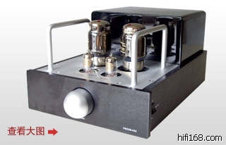

    我们组织了听音评价,大家认为 Focus-836的重放声密度好而细节丰富,平衡感极好,没有突出某一频段的情况,透明活泼,细致开扬,韵味和快速兼有,大动态时无压缩,高频延伸良好,泛音丰富,飘逸有光辉,声场宽阔,中频丰满活跃而通透,甜润自然,低频结实干净而控制力非常好,毫无拖泥带水,驱动力好背景宁静。总体使人感到非常悦耳动听,长时间聆听极为舒适,适于各种音乐的重放。
  这次试听使用有 JBL4311B大书架箱,给人以气势宏大感,乐爵士LS5/950周年纪念版书架箱,中频丰厚,有经典之风,三角牌杰思XS落地箱,惠威TS6同轴箱表现最为全面,使人得到一次极好的享受。不同音箱虽有不同表现,但都有不俗表现,说明该放大器对音箱的适配性极好,只要灵敏度不太低即可。我们还对Focus-836进行了换管听评,当使用EL34功率管时声音较清丽,输出功率9W,6L6G功率管的中频浓郁,极具经典老电子管机之风范,输出功率6W,6V6功率管的音色与EL34相似,但输出功率只有4W左右,随机的KT100功率管对各种音乐的表现都相当不错,较全面。不同管型各具特色,使大家得到了一次体验,限于时间不能用更多管子进行试听,使在场诸君不能尽可能尽兴为憾。

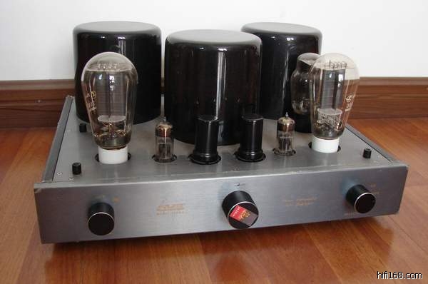

     Focus-836具有较高的性价比,极为超值。对于原来使用300B单端机的爱好者,不妨试一下Focus-836,除驱动力更强外,音色上你会发现多了些动人的元素,飘逸华丽之外,添了些丰韵,更大气,更耐听,相信你会喜欢。对于手头有不少好管的爱好者更是一个极好选择,它将为你提供一个便捷换管、玩管的平台。

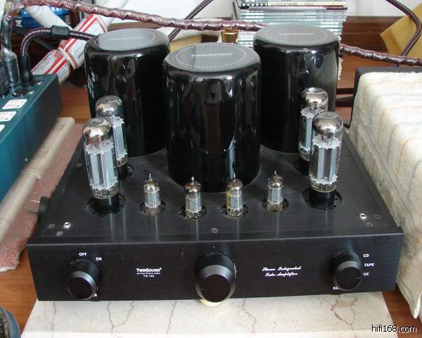

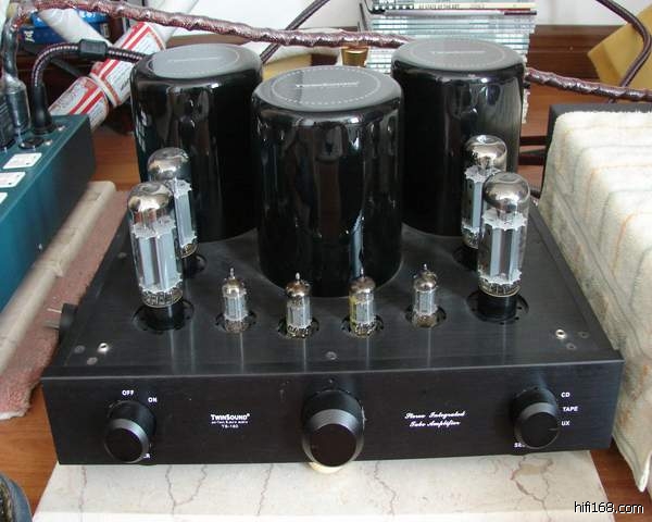

音乐时空是非常好的机器,虽然产量不大但品位不差,特别是声音不俗,我拥有该厂两种型号的机器300BWE和一款OEM出口德国6CA7管放大的机子,使用下来比较满意。300BWE声音浓郁韵味足,歌声中带有细腻丰富的尾韵和余音。播放交响乐各声部的定位也相当准确,声场纵深感很好,播放录音好的唱片声场宽抵两側墙,声音饱满暖色调,弦乐奏响时可以感觉到音乐厅内的残响和堂音浓郁。MUSIC-300WE的音场表现整体偏后,音色也略偏暗,适度美化的声音非常耐听,在低频驱动力上,没有石机结实迅猛、强劲暴力,但能得到的是绵厚的低频能量,与其中高频富于音乐味的表现是和谐统一的。OEM的6CA7分析力驱动力强,声音通透厚润,泛音丰富,特别是换大盾和得根的小管子后音效更上一层楼。搭配器材CD机雅骏82T,音箱美声M53,超时空喇叭线,音乐丝带信号线。
