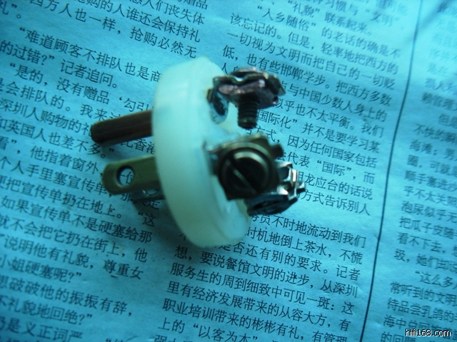

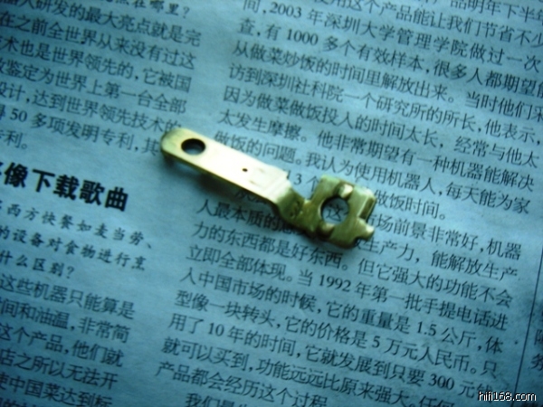

重点大摩部是铜片90度弯折处,这里被插头场家严重破坏,由于弯曲太利害,铜片表面凹凸不平,还有丝丝裂纹.
jpg(2007/11/6 13:30:55 上传)
最后编辑szlghyj 最后编辑于 2007-11-06 13:30:55

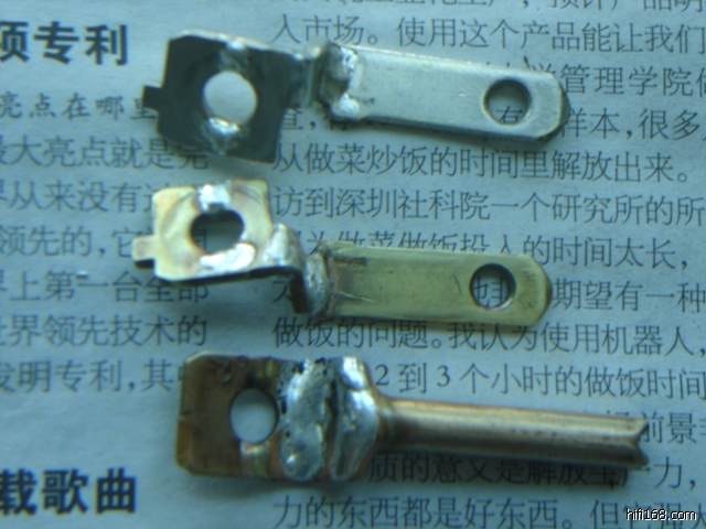

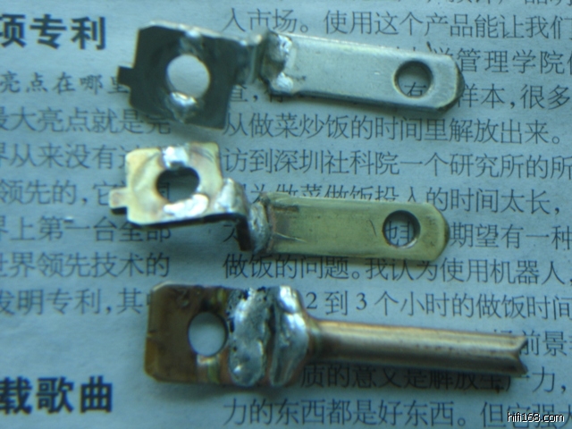

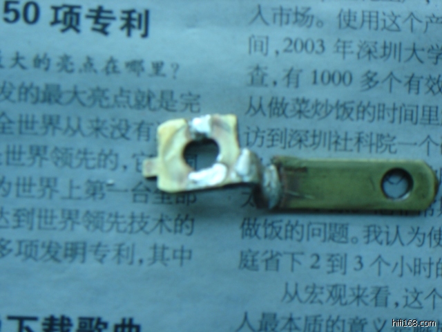

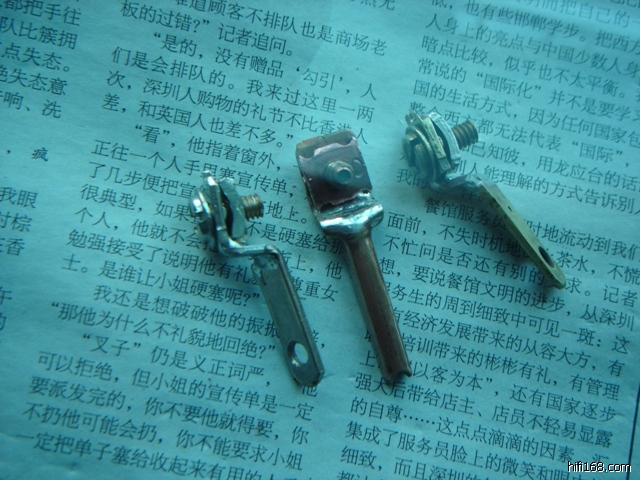

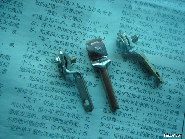

回复: 我DIY的线(P13摩插头)
用焊锡修补
jpg(2007/11/6 13:35:31 上传)

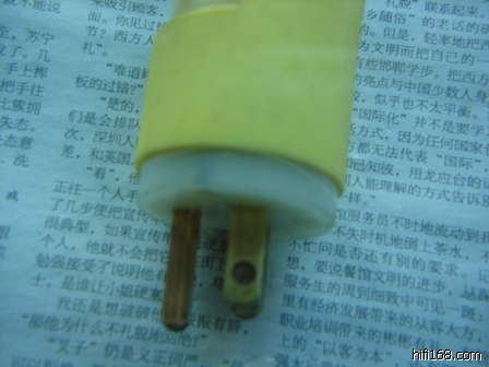

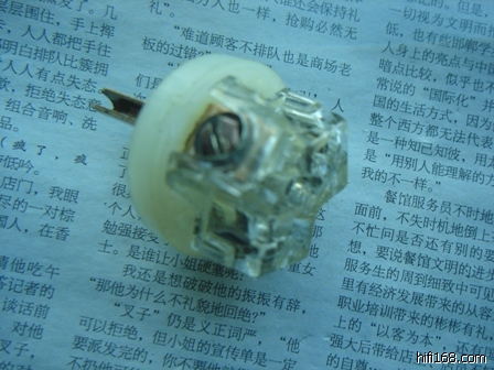

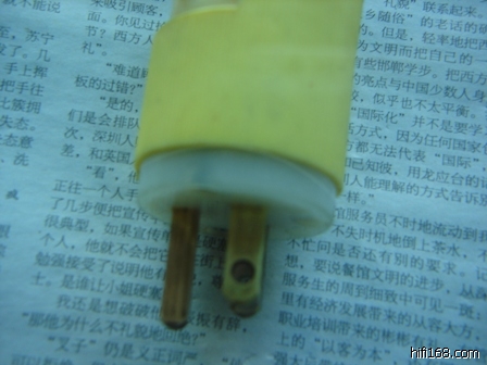

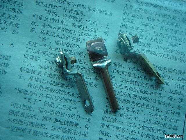

回复: 我DIY的线(P13摩插头)
组装:lol
jpg(2007/11/6 16:29:44 上传)
134#
回复:我DIY的线(P13摩插头)
:lol :lol其它插座同样适用!
最后编辑szlghyj 最后编辑于 2007-11-29 16:20:09
