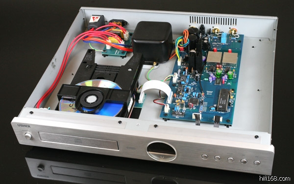

俗話說的好:改機前必先拆機,搖勒搖勒 ~~ 脫光光
要改機,那就要先拆 → 要拆,就要拆的徹底 → 拆的徹底後,就要拍裸照存證 → 拍裸照存證後,就要公佈在網路上讓大家一起分享。以上步驟是造就網路從簡陋的撥接BBS到現今資源如此發達的重要流程,所以不能免俗的,來吧!看看拆機圖先。

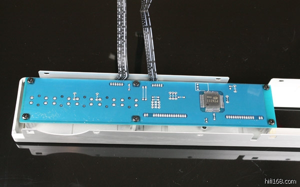

前面板拆下來的樣子,從圖中可看到其實面板是塑膠材質,只是烤上一層金屬漆而以,這在現今平價機器中是很流行的做法。
jpg(2007/8/19 17:54:58 上传)

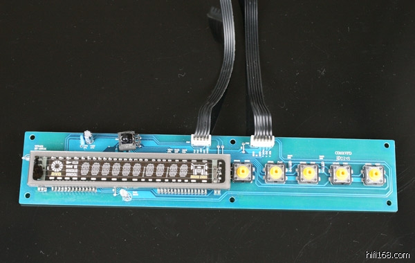

拆下來的控制板,顯示介面是公規的字元型VFD現成品,在此處USHER有個巧思,就是在面板前只裝一個圓型的透明壓克力,遮掉VFD兩旁不需要的部份只露出中間的數字顯示,這招實在是很...很有創意,既省成本兼遮醜做造型,果然對岸同胞對於壓低成本很有一套!
jpg(2007/8/19 17:56:42 上传)

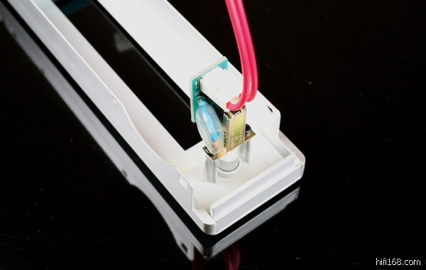

面板上的開關部份的特寫,並不是想像中開關控制繼電器的做法,而是真的是一個電源開關,所以上頭除了電源開關之外還併上一顆防止開關火花的電容,算是有良心的做法。
jpg(2007/8/19 17:58:29 上传)

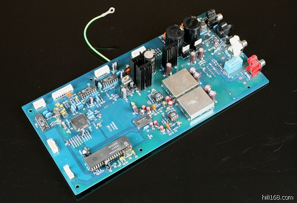

拆下來的主電路板,大量採用1/16W電阻、與ELNA電容、低通濾波器的OP使用OPA2134,穩壓部份使用LM78/79系列穩壓IC、而供伺服解碼IC穩壓則是用LM317。
jpg(2007/8/19 18:00:13 上传)

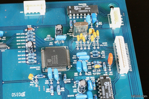

伺服解碼IC SAA7327部份的特寫,SAA7327即俗稱的CD7 II晶片,是Philips比較常规的伺服解碼IC,目前大部份CDM12.1的VCD.CD機子都使用這一顆IC,此部份控制線路每家都差不多,就不多做介紹了。
jpg(2007/8/19 18:02:32 上传)
