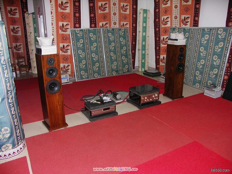

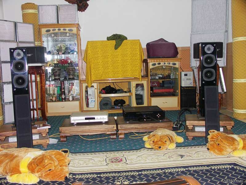

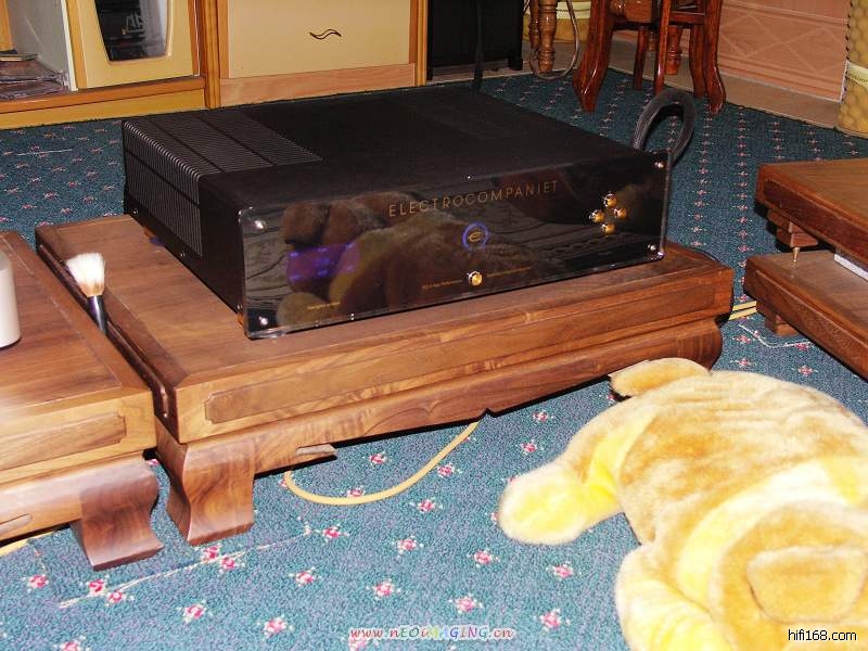

发烧T兄这里的器材非常普通,和五年前完全一样,可声音表现完全不一样了。虽然谈不上音色高贵,也谈不上非常发烧,但没有了当年的混乱失平。总体上声音比较温暖、平衡、流畅,比较耐听。
看了下面的照片你可能认为我在胡说八道,可事实就是这样。为什么?一些朋友可能也能看出关键所在吧,?…………

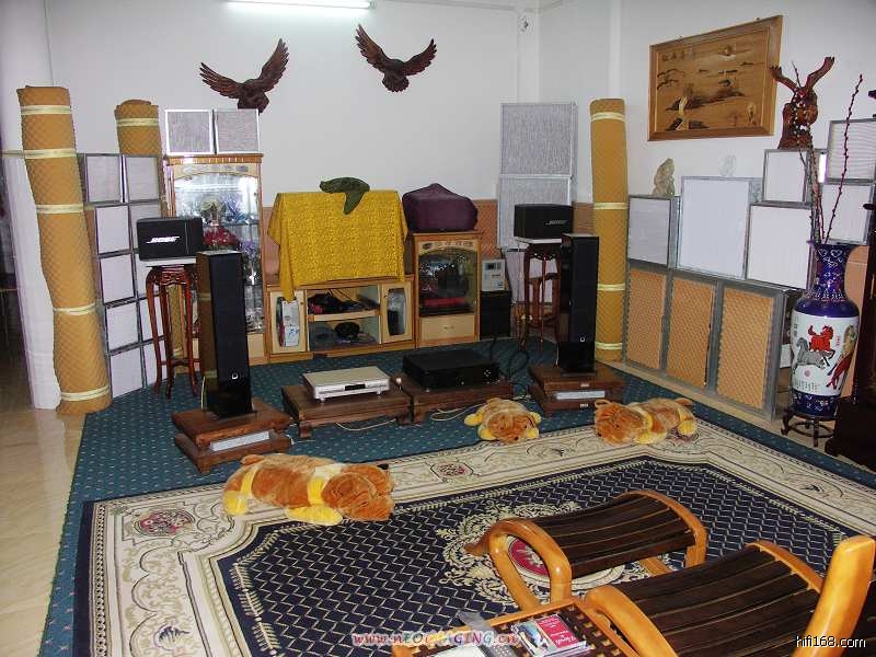

能够拥有六十多平米的听音室,要买十万八万的音响系统我想不是什么问题。每个人对玩音响的观念、认识,以及对生活的态度,才是根本的区别所在。
几年来T兄在
1、玩好手上的器材,让它充分发挥最重要;(它是经验的积累、摸索“升级”的方向)
2、注意环境的低频吸收处理,防止中频混乱、低频驻波;
3、以国际公认的好唱片较声,多听国际上著名大公司的经典录音、经典曲目;
4、箱子摆位上下功夫,多试验。
这些方面上,T兄真有许多体会啊,以后如果升级器材,整修环境,我想他已经不会盲目了。

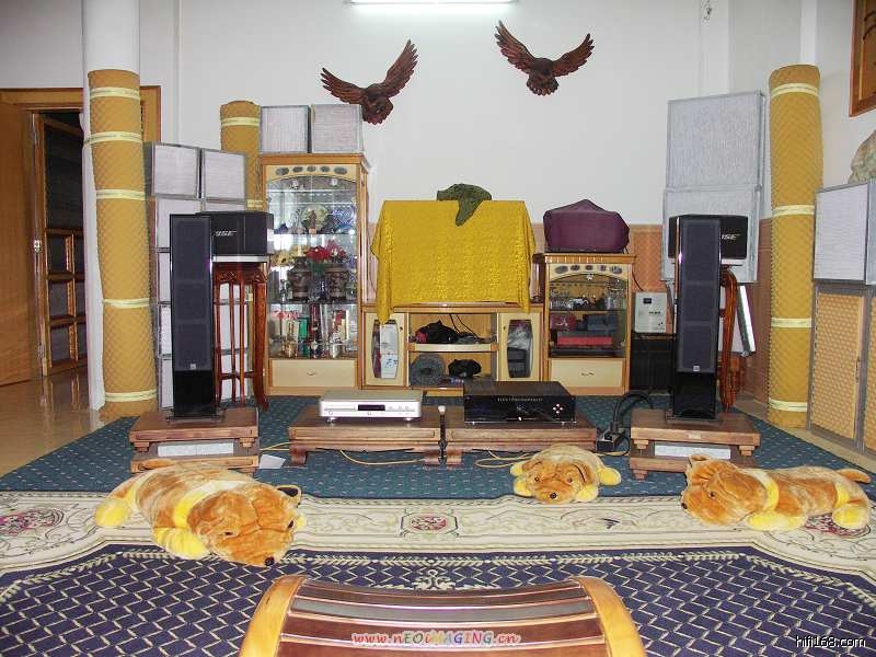

发烧T兄这里,五年前同样的器材,声音显得混乱失平,六十多平米的听音室当时没有进行任何环境处理,驻波严重,中高频经过环境多次反射混乱不堪,由于低频相对肥大,用“混乱失平”评价当时的声音表现情况就不过分…………
现在的情况就大不一样了,照片上大家看到了,对环境的处理T兄是做了大量尝试的,虽然这些处理在我看来是不够到位的,但由于环境空间大,实际听感上已经进步不小,驻波基本不可闻,中高频多次反射、声音混乱的现象也基本完全受到控制,加上前面HQ兄弟说的“垫、顶、压、摆位等手段都用上了”,声音表现真有“事隔数年当刮目相看”之感。

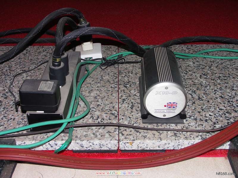

值得一提的是天龙的CD、天龙的放大器,声音竟然不“尖利”,这个英国的“小猪笼”前置放大器应该功不可没…………。

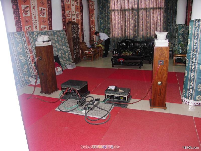

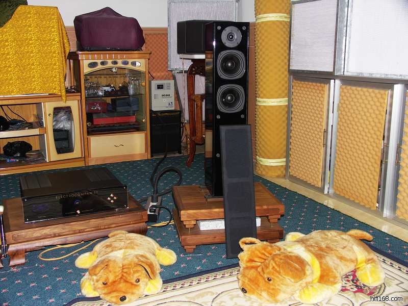

晚上大约7:30到了发烧L兄处,发烧L兄已经开机等着了,…………
先看看他那五十多平方米的听音室,已是感觉得到主人非常用心非常认真了,环境处理别有风格…………
再看器材系统,哈哈,仍然是五年前原来的器材系统,…………
看了环境处理以及摆位的情况,不用听,已经可以判断声音表现已非当年可比了…………

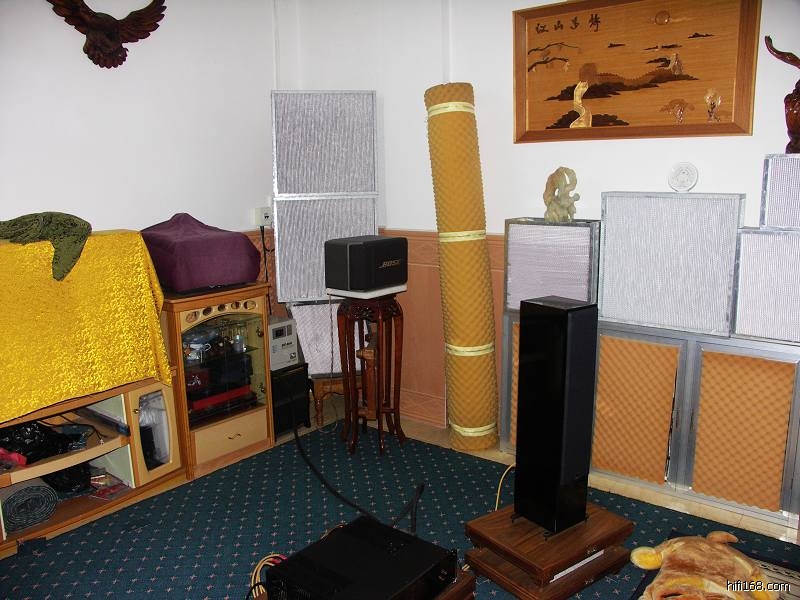

一开声,哈哈!一对小小的落地箱子竟然给人厚实饱满的深刻印象,平衡感非常好,声音流畅自然,高频细腻,声音透明度虽然还达不到一流水平,但已经具备相当水准,情感表达能力已经不错,高、低频两端延伸不是很好的一类,但也是感觉已经足够,而且非常自然和谐,低频质量很好………………。
当场有人就问了:这小小的扬声器单元怎么也会出这样厚实饱满的声音?环境吸音那么多了,怎么也会出这样厚实饱满的声音?呵呵!!问题还真不少…………

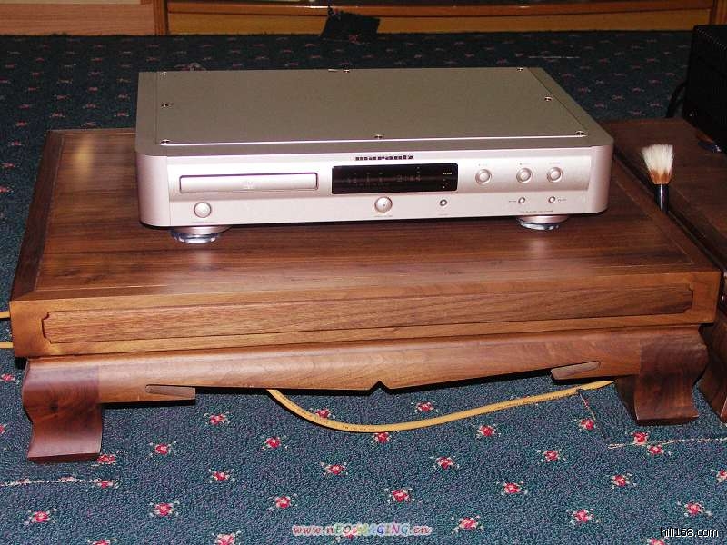

CD柜门上也做了处理;

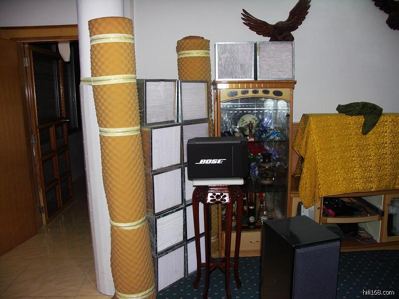

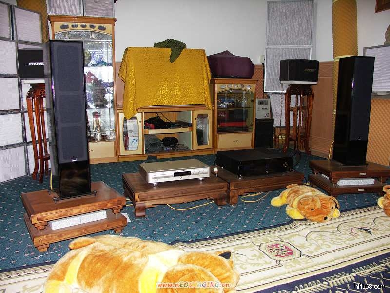

现场,针对大家提出的问题,开展了短时间的讨论,简单结论如下:
1、声音是否“厚实饱满”?与扬声器单元大小无关,与箱子的频响曲线、特性有关,与箱子的瞬态、动态能力有关,这些方面反映出来的就是——与声音的能量分布有关。当然还与系统的其他环节也有关;

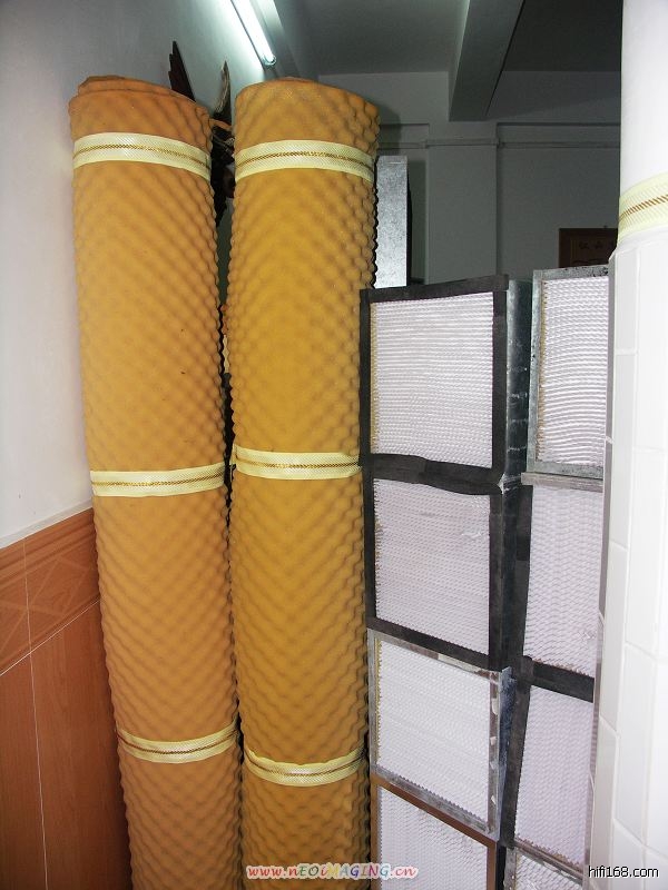

2、环境吸音看上去多,但是业余条件下低频的环境吸音处理永远不会过量。环境吸音处理重要的是平衡,平衡的关键是吸收低频;

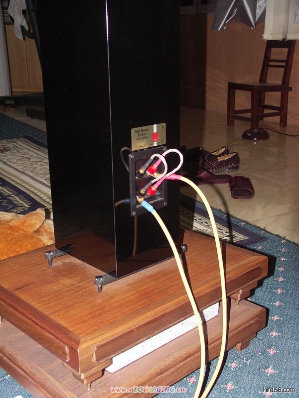

这对小小的落地箱子用的是两只4’(或4.5’?)中低频单元+一只1’高音单元,高度大概70cm左右,为了达到正常的听音高度及较好的效果,发烧L兄为每只箱子垫上了两层爵士音响专用垫板。之前我帮他从阳朔弄了两块厚重的大理石,听说声音比较硬,后来就换掉了,…………
脚垫的作用确实也很重要哦!…………。
