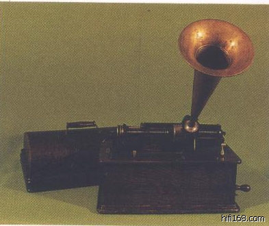

此款1878年制造英国云格锡箔留声机

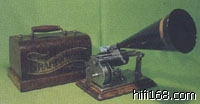

1889年爱迪生M级蜡筒留声机.

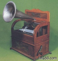

1898年制造爱迪生家用型.

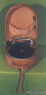

德国便携式留声机
