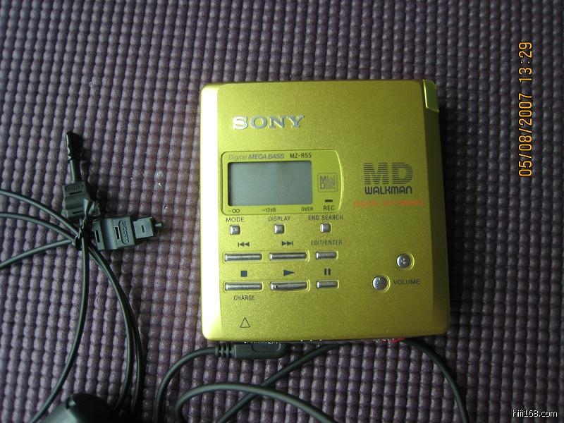

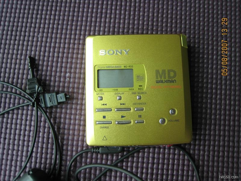

我只有MD左边那条线..
市面上还有一种光纤转模拟的设备,淘宝上有卖,三四十元,也可以用来转换.
这个我知道..但是我现在没有..一定要买那个才可以录吗?
要怎么看自己的电脑是不是
主板或声卡要有数码同轴输出或光纤输出.
(, 下载次数:119)

照片中MD左边那条线是圆头光纤转方头光纤线.MD光纤输出一般是圆头光纤.CD机或者电脑声卡光纤输出一般是方头光纤.这种线是用来连接从CD或电脑声卡输出光信号到MD录音用的.
兄台还没言明到底是想从电脑转录音乐到MD,还是从MD转录音乐到电脑?
只有先确定你的方向才好采纳建议呀
