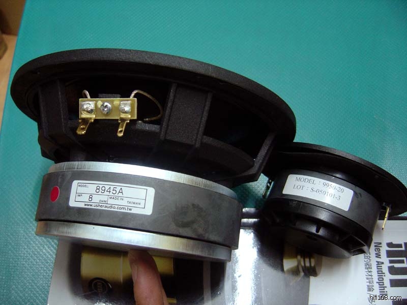

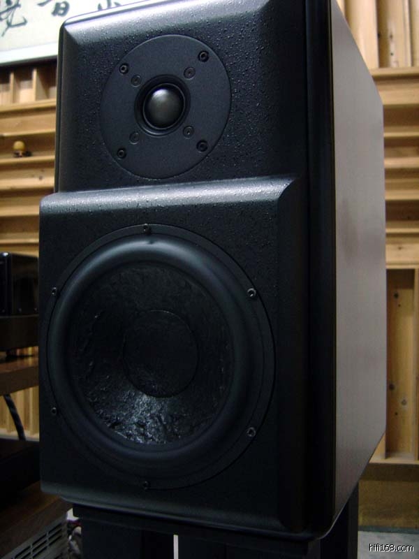

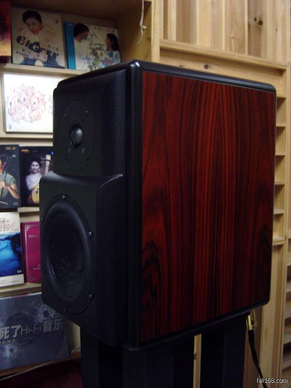

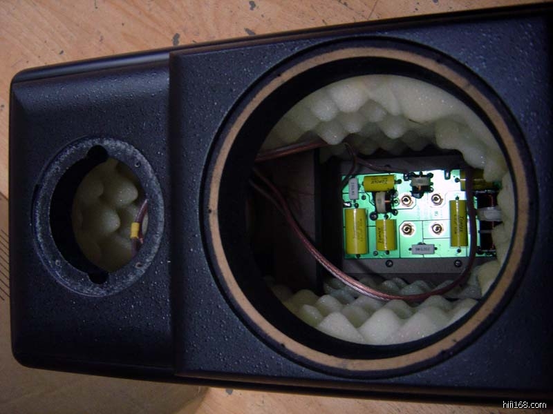

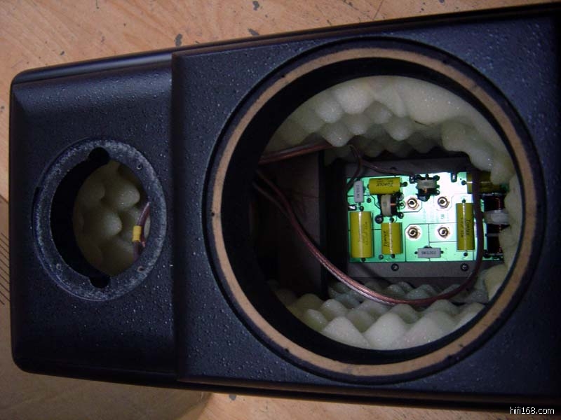

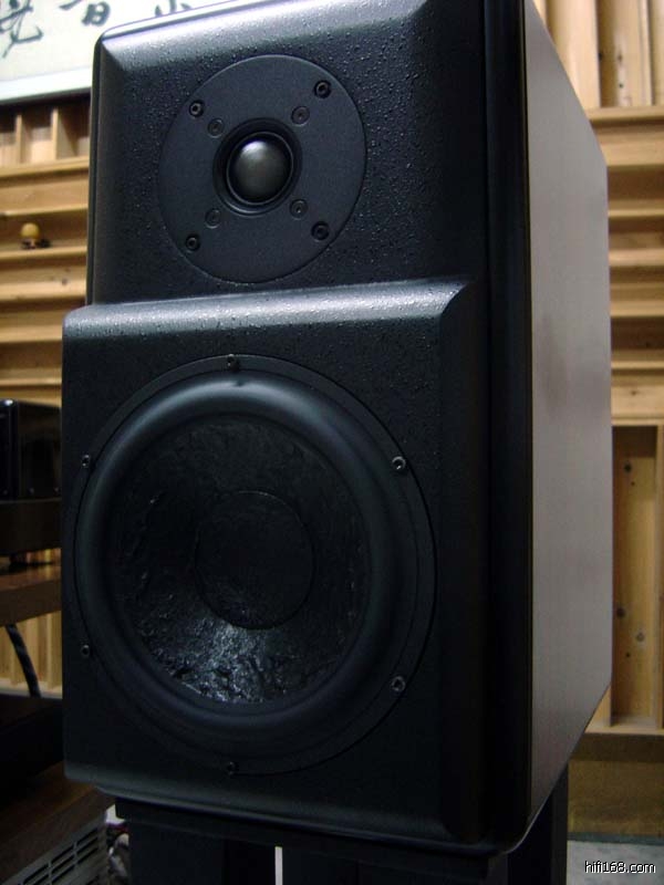

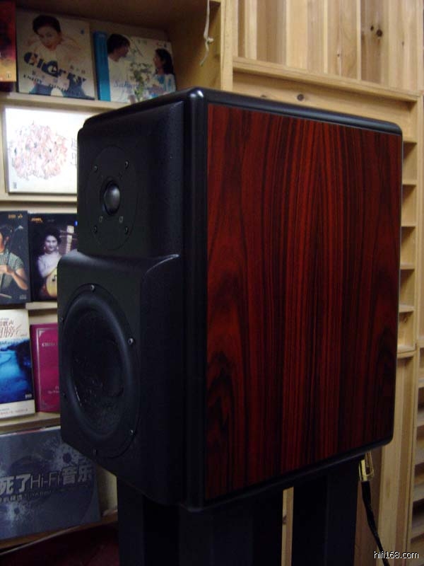

天逸童笛三号书架箱象个猛男,很有阳刚气质,每只箱达到10KG左右, 这在书架箱中罕见,箱体内部着实很专业,侧板有2cm以上,突出的前障板可能有3.5cm厚,看了让人有信心,内有支撑板和波形海绵粘壁,最大幅度的减少箱体的谐振和音染,实物比厂方图要耐看些,外观很有古典味,从造型做工看完全符合发烧友的审美观和要求,从喇叭看与绅士宝的8545和D2905/950000很相似,标注产地为台湾,中低音型号8945A皱皮音盆很毛糙,纸质材料,橡皮折环非常柔软,瞬态反应不错,高音单元9950/20大磁钢体,丝织音膜,磁液散热,工艺不错
jpg(2007/8/1 21:48:01 上传)
最后编辑小丫 最后编辑于 2007-08-01 22:01:10

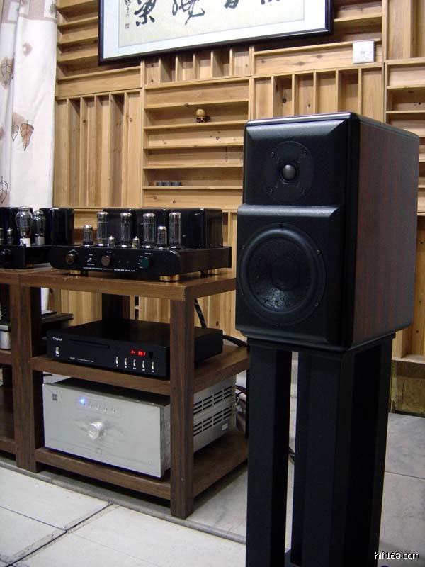

试听现场
