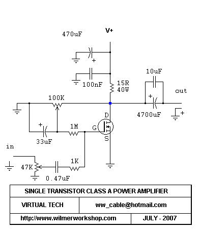

只有 1 瓦、只有一级、只用一个晶体管,配高效率大口径全音域,应该是能发出最纯洁而最有灵气的声音。

别的不说,建议输出端采用OCL设计,不然输出电容影响不小哦。
要做好这电路本来就不简单,就是供电也得用多级 LC 扼流圈滤波,输出电容相对来说只是小事,而且 OTL 和 OCL 本来就风格各异,咸鱼青菜,改了就失去前题意义。

单端甲类用ocl??????!!!!!!
原图是 OTL,预备配 FOSTEX 8 寸 SIGMA 系列 97dB 的全频。

1W拿来听耳塞不错;P

原帖由 clk 于 2007-8-1 16:53:00 发表
1W拿来听耳塞不错;P
半瓦胆机推大号角也大有人在呢!石机不一定跟低瓦数无缘的。
