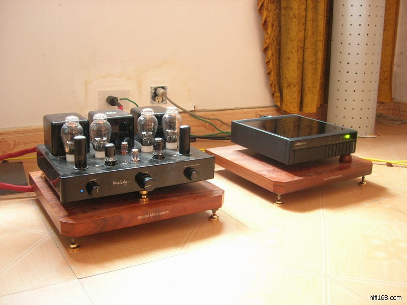

手上8支2A3C,有3支老红屏,难道是管子问题,都是新管子啊,不过以前用俄罗斯管的时候确实没有这个问题啊。
如果真是管子问题,曙光的2A3C质量也太差了吧,还有那些朋友用2A3C的,出来说说,有没有过类似现象?
也有朋友说跟H2A的电压设得太高有关。或者,两者兼而有之?
