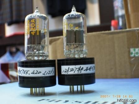

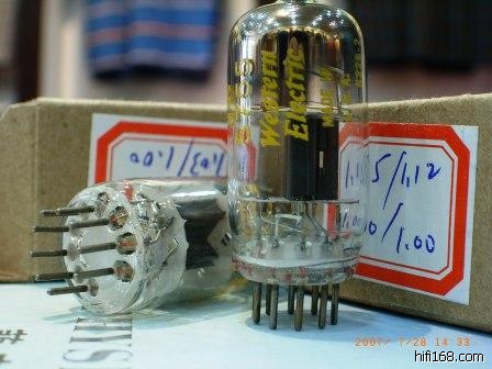

机器是欧博M99 PLUS,有一对12AX7在正常工作,今升级了西电5755/420A,在网上定购了转换座,在测胆仪上测试是成功的,但是插在我的胆机上这对西电的管子不工作,灯丝也不亮,无奈之中,把管子和管座一起发回转换座的制造者手中(怀疑是转换座接法有问题),但是在制造者的胆机上一插上就能正常工作。请教各位大侠,可能会是什么问题。

有可能是灯丝接法不同,12AX7可接12.6V也可4.5并在一齐和第九脚接灯丝6.3V电压.你的转换接对了吗?
另一个方面有可能灯丝稳压(如果有稳压器)器有问题,如散热片碰地等.

但是,直接插上12AX7的管子就能用,稳压器能正常工作,也有地线。

而且,就是这套管子,在别的机器上就能正常工作。

那只能说明管子和这台机原设计的工作点不兼容,肯定会有一些地方不对,所以灯丝都不亮,连欧博工程师都还没回答,等他找到原因才回答罗.;P

会不会是转换座管脚接触不好才造成这样的问题?

5755是好管!
S3前级,准备全部用这个...
大哥是哪里买的,价格多少?
