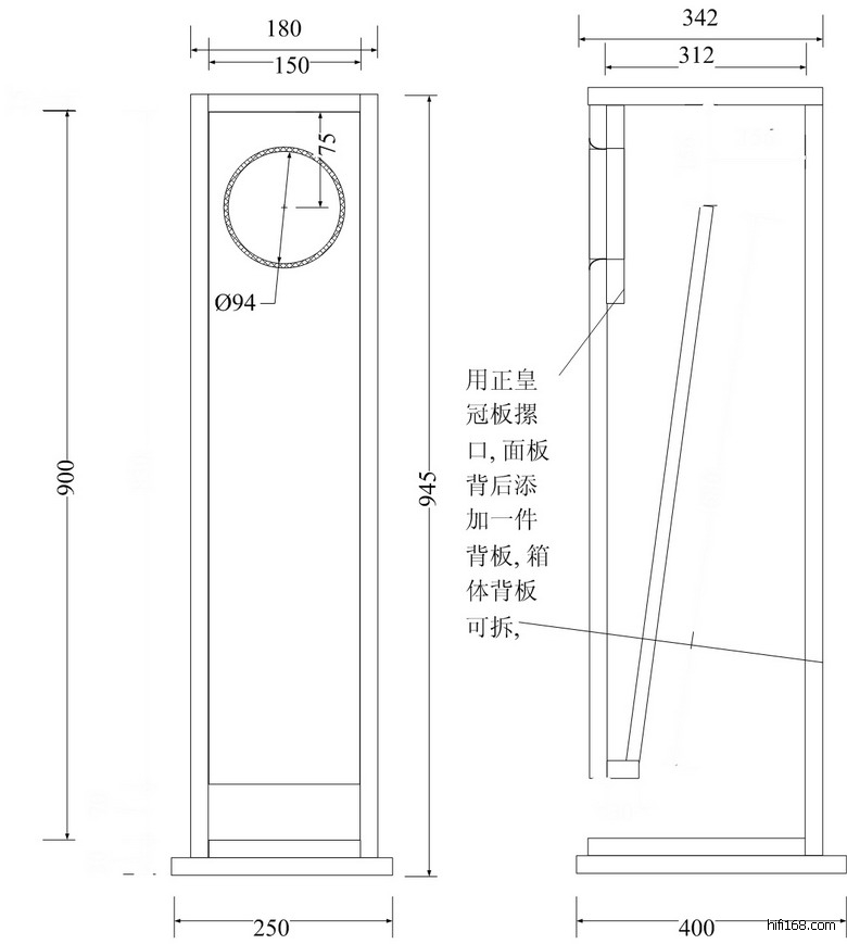

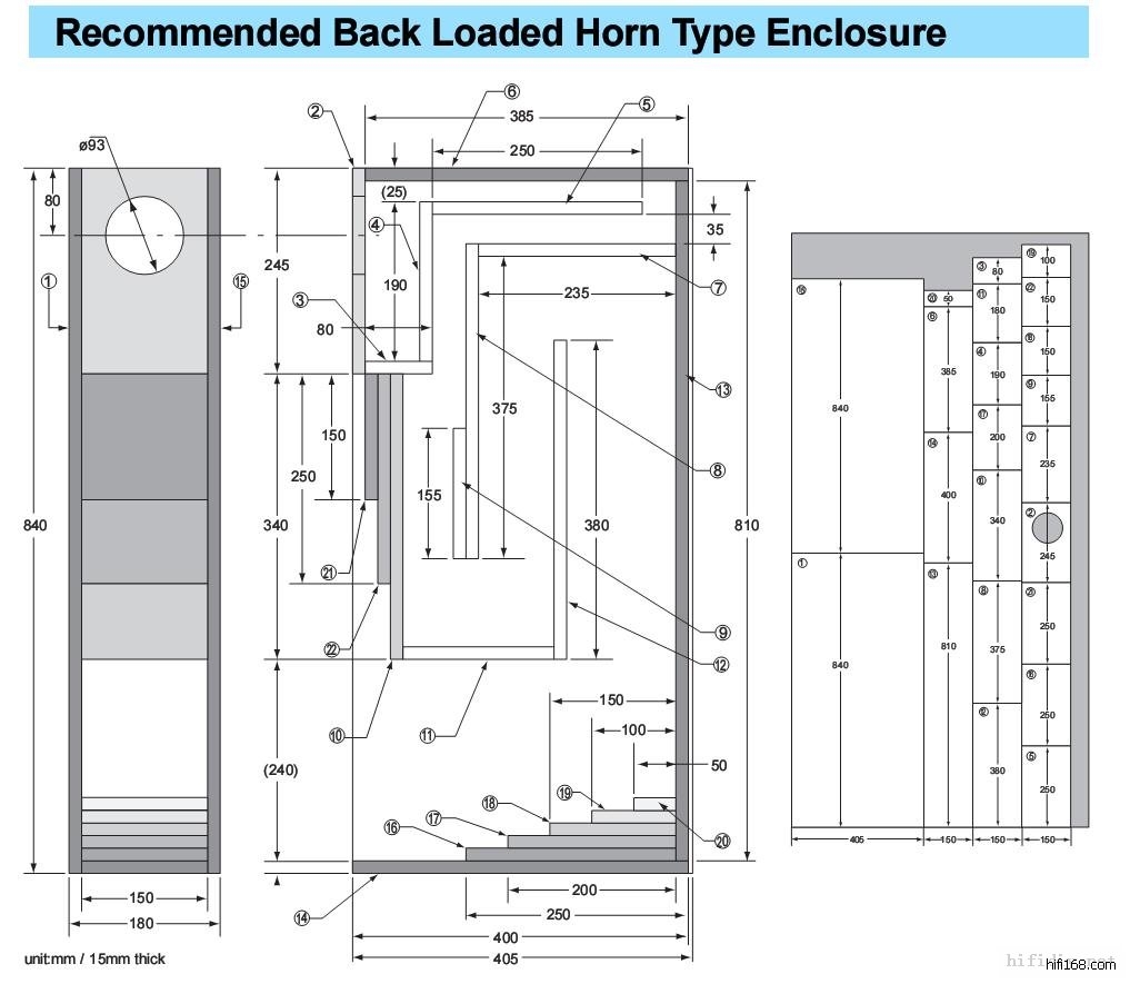

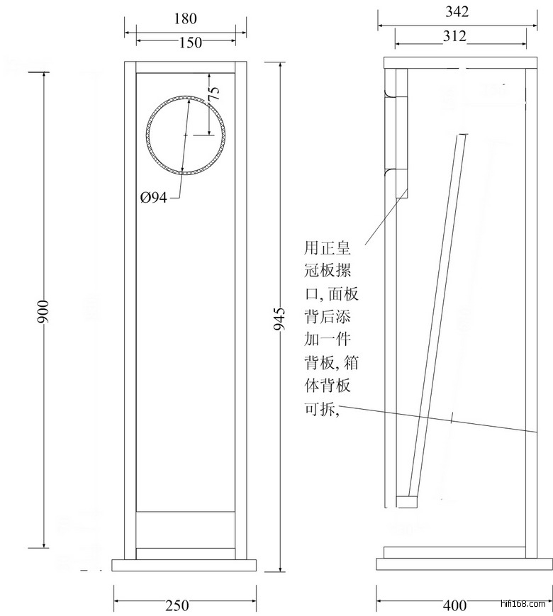

不是推荐做闭箱吗?看到很多人都做有开口的,有什么区别?
四寸的能否做这个?
jpg(2007/12/30 2:20:52 上传)
jpg(2007/12/30 2:25:17 上传)

你好 这种箱体形式 调试相当困难的
