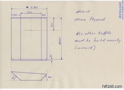

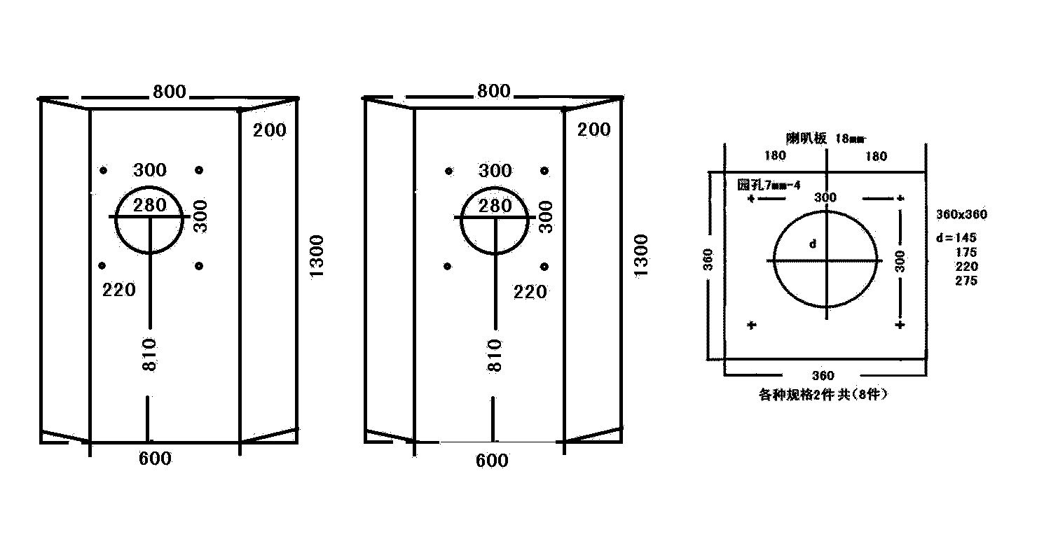

箱子太贵了,板子用老雷的发16-25平方的图,或者鬼子的同轴障板。都比较小用用看,反正也便宜不行在上箱子。

老雷头的这个后开放等效于多大的板子?声场的重现和哪些方面有关系?用进口的功放(8欧 50W比如朗泉)听听有没有声场?
