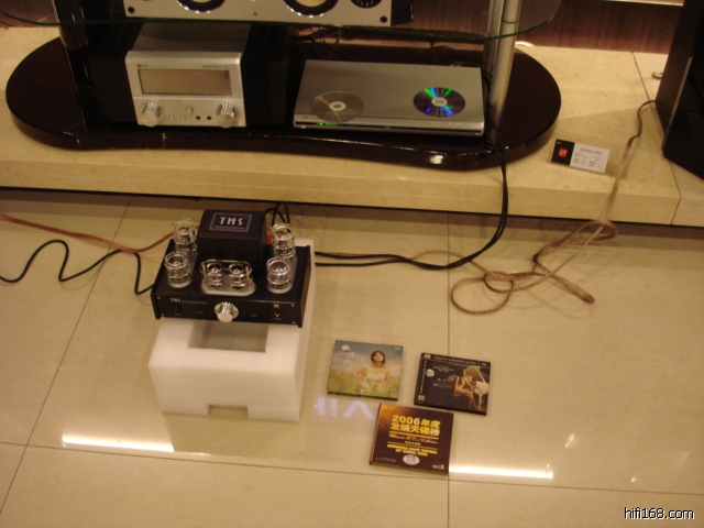

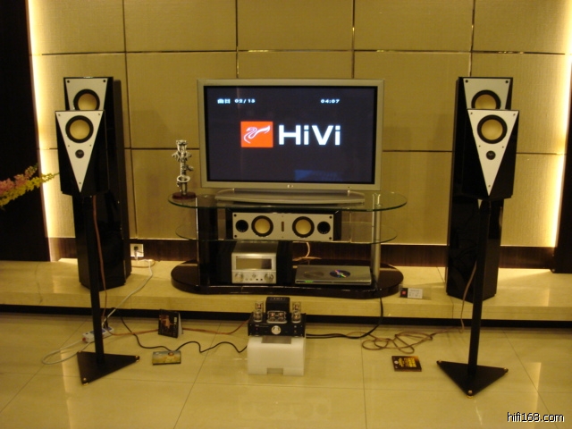

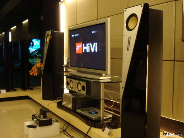

昨天拿S2去搭配惠威的音箱,可惜没有T-600,搭配同系列的T-700
上图先
jpg(2007/7/31 14:26:44 上传)

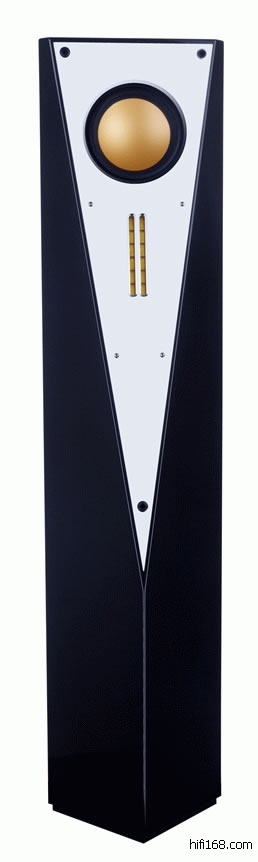

惠威T700F技术参数
音箱系列: 惠威Swans系列
系统形式: 三路四阶倒相式音箱系统
单元配置: 低音: YT8Nx2
中音: M6N
高音: R2C
频响范围: 36Hz-20kHz
失真度: 47Hz ~ 20kHz ≤1%(2.83V/1m)
灵敏度: 88dB
额定阻抗: 6 Ω
功率范围: 10-120W
外观效果: 黑色钢琴漆烤漆配合银色铝面板
外形尺寸(W×D×H mm): 283x368x1218
净 重(公斤/只): 28.6kg
jpg(2007/7/31 14:29:17 上传)
