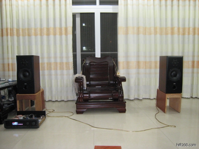

请教各位前辈,客厅6米x4.5米,设备(大书架箱 前导向孔)长边摆放,两箱距离1.8米,离后墙50CM,坐听位置离两箱距离大概2.4米(自认为皇帝位),听到的感觉是声场挺宽的  还有乐器定位也挺好,有的乐器声音能听出从左箱外大概半米处发出,现在问题是低频却只有那么一点点,甚至感觉不到,但是坐到离后墙50CM时低频能比较清晰的听出各个音符(与耳机对比),而且很宽松很舒服的那种(不像角落处很混浊);短边摆放也试过了 对低频也没有提高 整了好就没有效果 烦啊  现在想请教各位怎么摆位才能把低频凝聚到客厅中间的听音位置?!!!!?

器材已经有8年了 以前佛山一个小品牌
jpg(2007/7/27 22:59:45 上传)

换个铁制脚架试下

脚架换结实的,再摆位找到最好听的位置。

墙距和低频求平衡,用鼓声最好测,找低频弹性和扎实之间的平衡(弹性好,鼓定位清楚,好听就行了,不一定要追求量),参考这篇,当然,这只是一个开始:

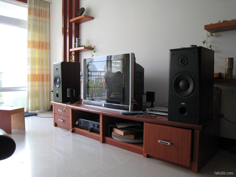

请你拜托newbjman兄,
帮你给算算摆位。
计算过以后,
你可以有一个大致的摆位中心,
以此为出发点,
在周围找一个最佳位置,
就可以节约你很多时间,
也不会漏掉最佳点。
然后,你可以考虑换合适的脚架。
一般说来,放在如图的柜子上,对音质没有帮助。

一般来说,房间的正中心处,刚好就是部分驻波频点的波腹处,因此,在此处作为聆听位置时。当出现驻波现象时,声压很低。
如果你实在没办法调整听音位置,那么,唯一的办法就是降低驻波的影响,也就是吸音!
不错,就是吸音,当你的房间对低频有一定的吸收后,驻波点频率在室内引起的声压分布就均匀很多,因此就不会出现在听音位置处的波腹,声压反而就变大了。
