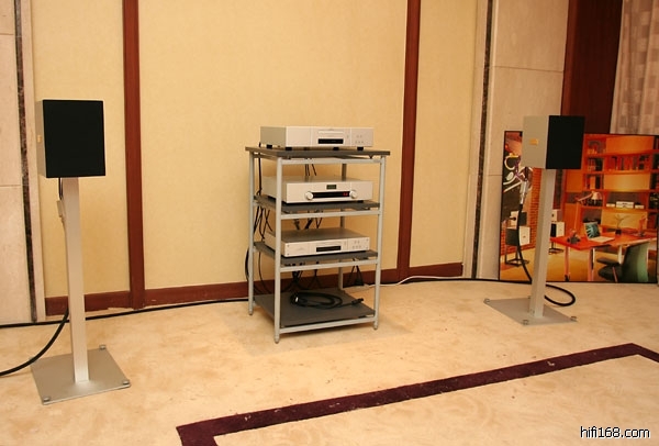

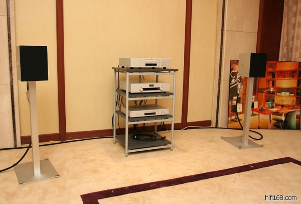

E版, 因您对Goldmund的喜爱和了解, 如您在<07白云宾馆音响展>贴子中拍到的全套Goldmund系统, 如需搭配LP系统, 应如何选择唱盘, 唱臂, 唱头和唱放? 先谢了!
也期待其他朋友给予建议.

E版, 基本上是照片中所示的系统, 两声道系统, 喇叭是Goldmund Logos, 由Goldmund SRP2.3+SR2.3推动, 目前的音源是Goldmund Eidos 18CD. 信号线和喇叭线基本上是Goldmund和Kondo AudioNotes. 连音响架都和图片中的相同.
主要用来听室内乐, 器乐等. 唱片收藏中以三重奏,四重奏,小规模乐团演奏的曲目和小提琴钢琴曲目居多, 非常喜欢Goldmund清秀华丽的声音. 此套系统目前的感觉是在唱这些音乐时已让我不再会注意音响效果而更注重于音响本身.
以前对LP认识不足, 在LP上属于刚入门性质, 想找一台易于调校的唱盘, 毕竟是听音乐, 不想在调校上折腾的整天肠子痒痒. 目前考虑的预算是全套在5万左右.
多谢指导!

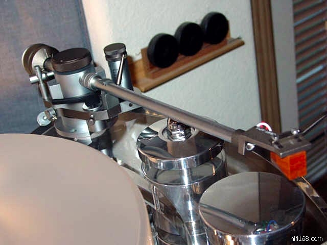

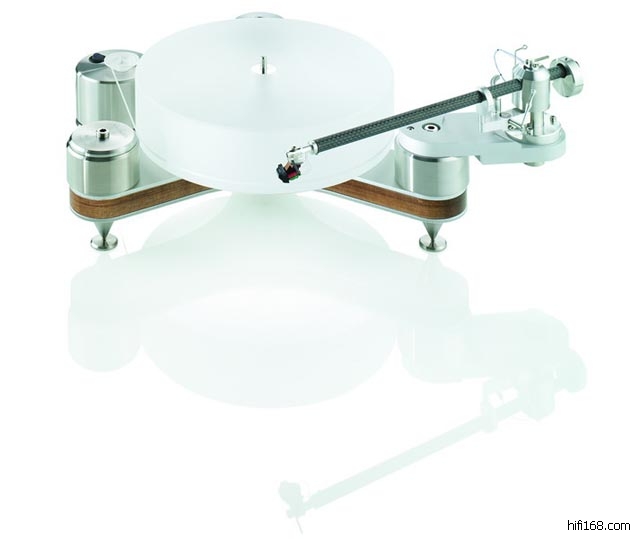

看看以下这套,信者得救!
        ————Clearaudio Master Solution AMG WOOD,但图中这款“强配”的唱臂——不要买!!!

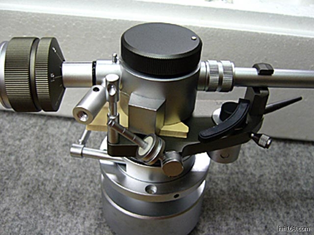

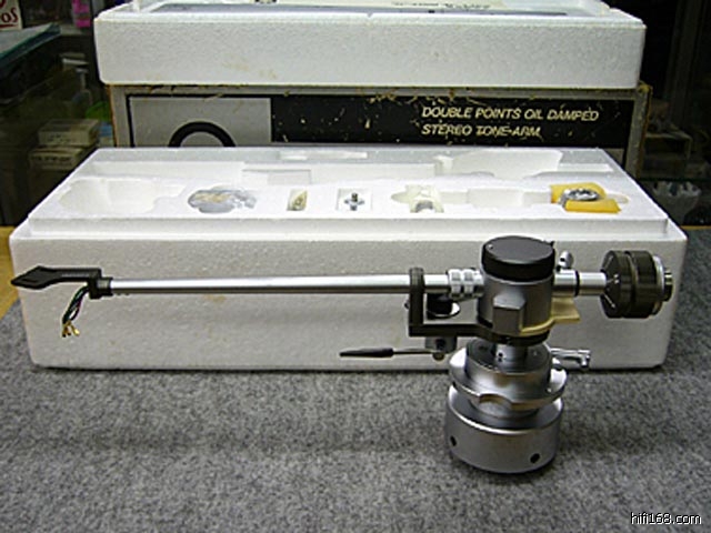

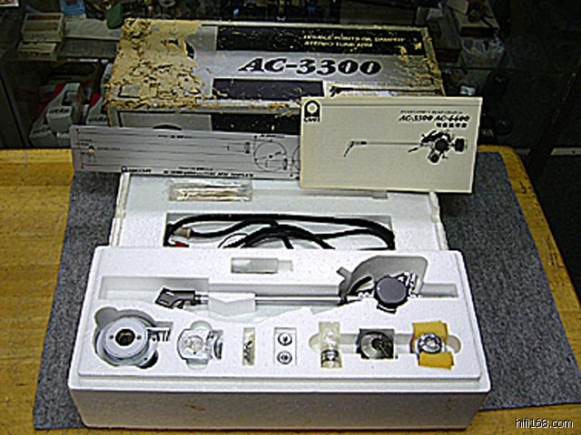

        换成这一款——Audiocraft AC-3300!!!
        其它的?还是等下定决心再一一告知,省得我白忙乎、浪费表情。

clearaudio原也是心仪的对象之一了, 只是网上存在此盘声音偏硬一说; Audiocraft就只是听说了, KWOO兄能否做一祥解, 多谢!

        为什么推荐Clearaudio这款,而不是其它型号或品牌?原因再简单不过了——好看,和你现有的系统没有审美上的冲突。
        开玩笑的啦!外观相互和谐是一方面的原因而已。主要是因为这转盘可以很轻松地搭配,几乎所有类型的唱臂,长的短的;弯的直的,甚至哪天顿悟,想上多唱臂、唱头组合也都能轻松搞掂!调整方面,也非常人性;至少转盘用不着太花心思,通过调整脚锥取得水平也就好了。承板的材料与自振频率略微控制一下就可以了,最简单的就是——掏钱买块知名的成品。唯一的难点也许就是它那分离马达的水平调整,不过想想办法、动动脑筋,其实也很好解决的……
        不推荐那原配的唱臂。原因也很简单——单点唱臂,它还没入门;而且很不要脸,还敢收这么高的价钱。光看其支点重心这么的高,已经让人倒足了胃口;更何况运行起来晃晃悠悠的(重心偏高)很叫人担心,一个持续的深阔槽它就能飞起来、往你脸上弹。而且适用唱头顺性偏窄了,一副原汤化原食儿的奸商嘴脸,真以为不买他自家的唱头就会憋死啊!德国鬼子难道没有“活人哪会被尿憋死”的俗语?
        Audiocraft就比他做得好,而且不是好一点;甚至Audio-Technica的单点都比他的好。所以我推荐AC-3000/3300 MC,无论从结构的合理性,还是性能的优异性方面入手分析与实践,都可以得到大致相同的结论。换位思考,在充分掌握技术的前提下,唱臂的利润一定比转盘高,而唱头的利润也就比唱臂来得高;一起叫卖,捆绑销售就能为商家挣取利润最大化。
        所以,拆分来买(更何况这单点唱臂,他家的产品真是不行)取得最高性能价格比,快乐就在眼前。

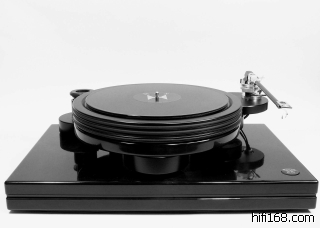

综合我的几位朋友的意见,推荐如下:
英国 Nottingham Spacedeck 294 唱盘 (或者10周年,更超值点)连12寸长臂
瑞士 Benz Micro Ruby 3 唱头
EAR 834P 唱头放大器
这已经是一套非常经典、正路的选择之一。
回复:E版请进, 请教此套Goldmund系统如配LP应如何选择
能搞掂它的12寸长臂应该是不错选择
