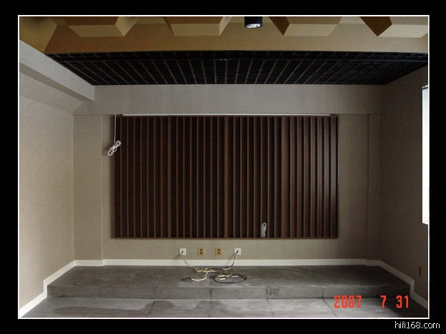

视听室基本竣工,今天已打扫卫生。(清洗地的水还没有干)。
jpg(2007/7/31 14:26:17 上传)

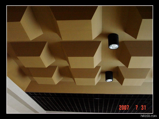

来个造型顶部的特写镜头,呵呵,已安灯。
jpg(2007/7/31 14:29:56 上传)

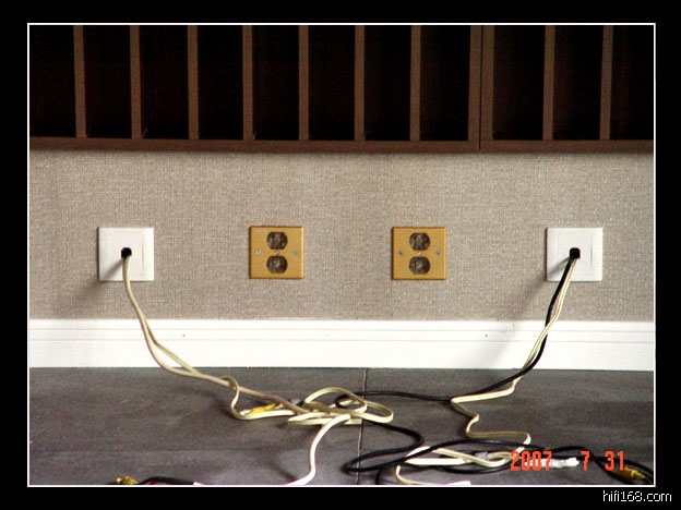

墙插用了38度5许兄的美标插,两边是环绕、光纤、及后中置的出线板,用了普通的视频插板钻空,便宜,没讲究那么多,呵呵!
许兄的插板一个用音源、一个用放大器,还有侧墙也用了两个,用作LP电源插,墙内电源线都是从配电箱处拉的专线,用了本地有名的“文昌宫”牌6平方铜线,照明线是2.5平方铜线。(系统和照明以及其他用电全部都是分开单独布线)!
环绕线是BONA(宝韵)SP-102 6N纯铜,中置线是许兄Audioquest FLX16/4,光纤线是德国eagle。
jpg(2007/7/31 14:40:42 上传)
