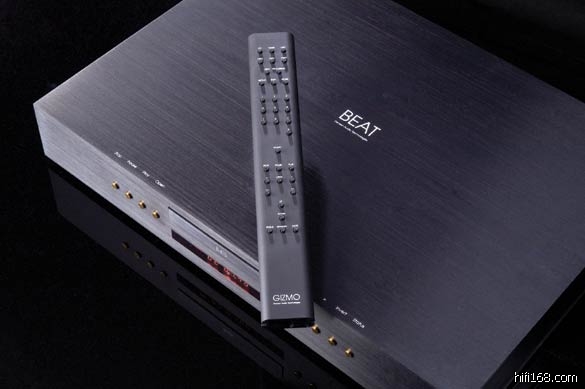

音源:DENSEN B410
B-410
使用特制的光学玻璃激光头,为CD的读取提供极精确的基础。B-410在电源电路上特别下了功夫,采用了定造的大型高效率90 VA电源变压器,抽4组电源并分别稳压,总滤波40.000μF,供应给机械、控制、数码、模拟放大电路使用。
丹麦王子设计师在DAC部分进行了大幅度的更动,使用两只24Bit DAC解码芯片,两个声道分别采取独立线路,主板与转换器的通讯使用了DENSEN自己设计的数据传送线,以消除时钟误差。同时主板的数码处理电路是DENSEN的工程师特别设计的,通过CPU控制整体运作,并可通过升级光盘升级解码程序,升级数模转换器的解码方式。模拟输出级采用Densen著名的无负回授纯A级放大线路,提供纯净高品质音频输出。
功放:DENSEN B150 2*100W,旗舰合并
音箱:ATC 12或丹拿S1.4
整套系统都有一定水平,解析,质感,音场,两端延伸,音乐表情都很丰富,能满足LZ的听音诉求.升级考虑替换CD为更高级的400XS或喇叭都可以有很大提高.
可参考用家专栏,价格见PM

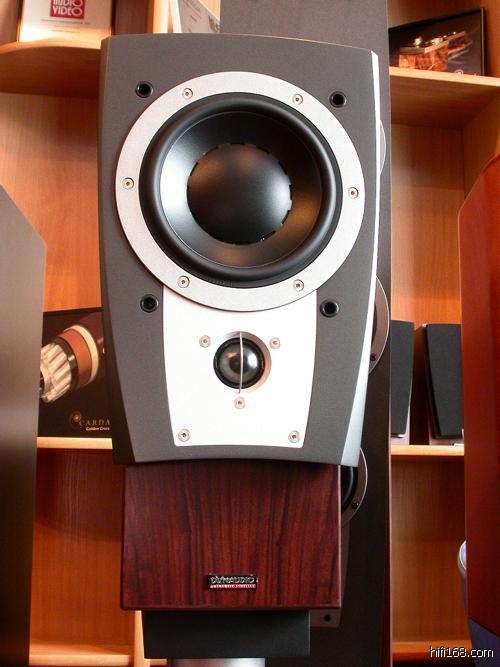

丹拿旗舰书架箱Confidence 1
jpg(2007/7/16 6:13:16 上传)

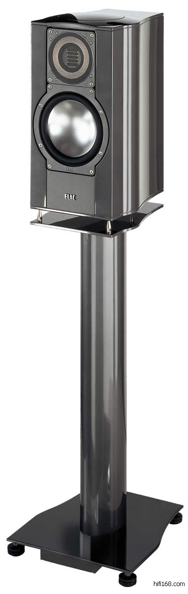

意力旗舰书架箱BS602 X-JET
jpg(2007/7/16 6:14:47 上传)
