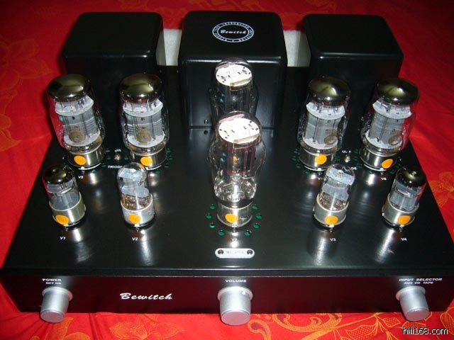

嘿、嘿!欢迎又回到全银河最高收视率的顶级娱乐综艺乐园——我拆、我拆、我拆拆拆!
        当然,在拆之前,还是让我们再看看原物会是多么的大气与无所畏惧。面板上有三颗旋钮;图片最左边的是电源开关旋钮,开机冲击被抑制得很好,除了那对整流管全新时,会因加电进入工作状态产生一点点震动杂音之外(这是会随着使用的频繁,彻底被忽略掉的),其它的异常声响均不可闻;包括机器或从音箱当中!
        中间的一颗是音量控制旋钮,音箱(测试时我使用了两对音箱,Bose 101MM以及JBL 4655)当中传出的杂音同样被抑制得很好,甚至会是超一流的好!灵敏度低了一些,口径也小了许多(四英寸的101对战15英寸的4655)的Bose上,即便是将音量拧至最大,再把它端至贴近耳朵,也很难听到什么杂音。
        最右侧的会是讯源选择旋钮,共计三档;也很足够,调节起来非常畅顺。测试了一下档位之间的相互串音(也就是连接两组讯源,而且这两组讯源对应着输出讯号,然后再切换至相反的输入档位上,加大音量去聆听扬声器此时的漏音大小),可以接受嘛!可以算是我所接触过的(使用波段开关类)当中最低的。

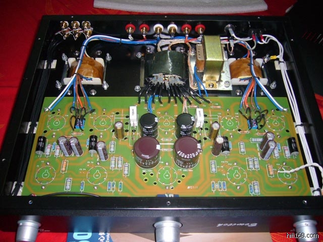

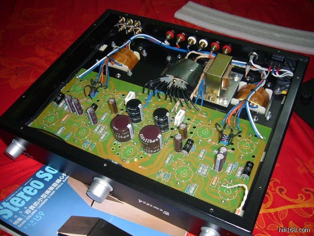

        线路板的颜色实在一般,甚至影响到了整体的感官;但经细细地观看、分析与推敲,此电路的设计合理性与所能达至的保真度还是能被其最终声音的表现充分体现出来的。其实印刷线路板的喷油若能调成深绿色,那么至少在整体观感上容易做到,让不大了解电子管线路设计精髓的人“先入为主”并取得相应的高分。布线也是相当精炼与合理,可见厂商在线路板的结构设计上很是到位(这也是功力深厚的某种极端体现),完全没有坊间或某类论坛里所传闻的所谓凌乱,或无法与“搭棚”构造线路相提并论。也不知道那些说东扯西者有何根据作如此草率的评述,难道他们会是没有拆过,就能凭空臆想或透视出来的吗?若真是这样,那他们实在是太有才了。
        这样的用料已经完全对得起本机的售价!虽然不能唯心地形容成所谓的“猛料如云”,但是从零件的选择精度、一致性上,我个人以为,这远比某些所谓的“猛料如云”,更能直接地反映或响应至其最终的声音表现上,从而彰显着更为深厚、也扎实许多的设计与声音之间的某种逻辑性。

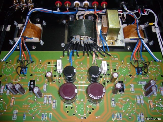

        Zoom近一些,看看是否可让知音者感受这Simple is best的再一次呈现;虽然这一次会是在受限于成本的大前提之下的某种无奈。毕竟我自己也是制造器材的,换一个角度看待这种“无奈”——给我,是肯定做不出来这类既便宜又大碗的产品的;而这种“便宜”会是一种实实在在的廉价,以及厂商所一贯保持着的薄利多销,更不会是那已经混合了性能的一个显得虚无得多的比值!!!

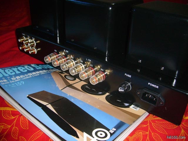

        来个背面的特写,接插件的品质都还算不错。即便我偏爱使用稍细的裸线,那扬声器线缆接线柱的塑料强度,也足以让我使用金属工具去锁死相关的线缆。
