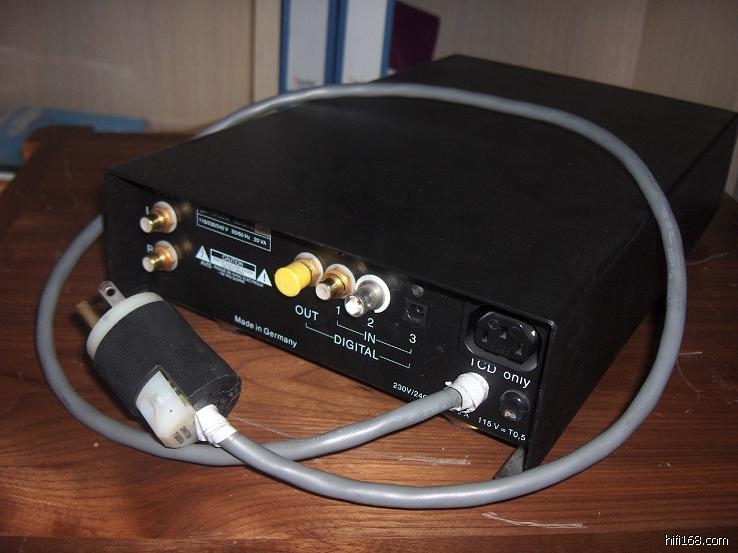

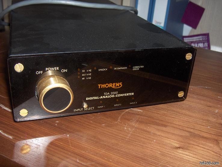

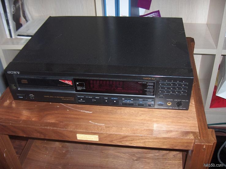

解码3600,转盘700,电话13317177544!

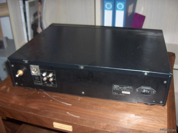

解码摩改过电源,将一个rca输入端换成了bnc输入端(何庆华操刀),换掉了原机的细细机线,转盘也是摩改过的(增加了bnc输出,winkll作品),读碟很好,

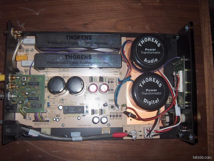

關於Thorens TDA 2000的技術分析
最近我對於數類轉換器的研究過於平常,它使用哪些晶片?哪些晶片應該發出哪種類型的聲音?幾乎都可以套出不太離譜的公式。但打開這部TDA 2000時,倒是讓我瞪大了眼睛,因為它的設計確實與眾不同。
    輸入端沒有特別的地方,只有RCA與Toslink光纖,為何不使用平衡式的AES/EBU插頭?我推測與輸入晶片有關係。一般慣用(應該說是90%以上的數類轉換器)的接收晶片是美國 Crystal設計,在台灣生產的CS 8412,因為它的價格便宜使用容易,可以以非常簡單的方式連接RCA同軸以及Toslink端子,甚至只要再增加五顆以內的零件,就可以增加一組平衡式插頭輸入,因此CS 8412當然變成現階段數類轉換器設計者的最愛,因為它實在太方便使用了(MBL 1611內部一口氣使用了兩顆8412,如有機會再向大家報告其設計特色)。
    輸入的訊號經由面板的輸入選擇按鍵,可能利用背板電路板上的TTL做輸入開關,將被 選擇到的數位訊號直接送往Philips TDA 1307晶片,在此則將頻率提升兩倍,並配合石英 震盪器構成頻率燈號指示器(即面板的44.1K…指示燈)。TDA 1307這是一顆不多見的晶片,在Philips的音響用數位晶片裡,是屬於高性能的位元流數位濾波器,內部擁有192倍 超取樣以及四階濾波器,是性能優異的數位濾波器。不過目前數類轉換晶片功能強大,因 此這類「數位濾波晶片」便被冷落了。
    數類轉換器分別安裝在兩個塑膠電鍍的隔離盒中,每聲道獨立使用一顆Philips頂級TDA 1547位元流DAC晶片,具有21位元的解析度,Dual設計的DAC在單聲道使用時,Thorens將它改以差動方式輸出,以獲得更大的輸出振幅。未修飾過(指尚未進行類比濾波的類比 訊號)的訊號藉由後面一顆JRC 2114D構成的主動式類比濾波衰減20KHz以上的頻率,並使用被動式的解強調線路用來應付需要解強調的CD。類比濾波之後仍然是兩顆JRC 2114D負責放大,不過看不出來使用何種線路,只知道其類比輸出之前,每聲道使用一顆10μF塑料電容,以隔絕直流,並且以繼電器控制輸出。當按下Play或Stop時,此繼電器皆會「喀嚓、喀嚓」響,希望原廠能夠更換靜音型的繼電器。
    兩顆環型變壓器被安置在靠近面板的銅質底板上,一顆負責數位電源,另一顆負責類比電源,兩顆類比電路使用的濾波電容為ELNA For Audio等級的鋁質電解電容,容量為 6,800μF,使用三端穩壓IC進行穩壓的工作。電路板以及變壓器皆鎖在5mm厚的銅合金板上,以增加隔離的效果。
    就設計來說,TDA 2000的線路並不複雜,顯出簡單中帶有些許的設計原則,使用獨立的數位濾波晶片,這應該算是有所堅持的作法,因為目前絕大多數的廠家已經不太願意多費功夫,使用分離式設計的數位濾波晶片,因為那會增加製造成本。而兩聲道獨立的數類轉換器,則是提昇聲道隔離度以及避免干擾的作法。
