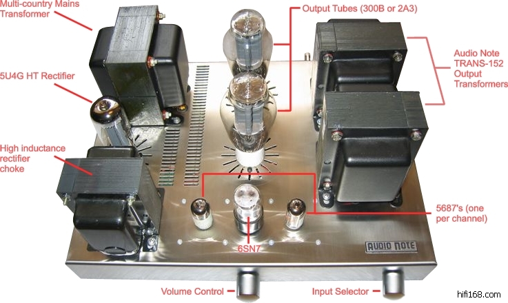

关于英国AUDIO NOTE 300B KIT1 套件合并蛋机,
参数如下:
每声道用300B胆在420伏高压、75毫安电流下输出 9/10瓦。

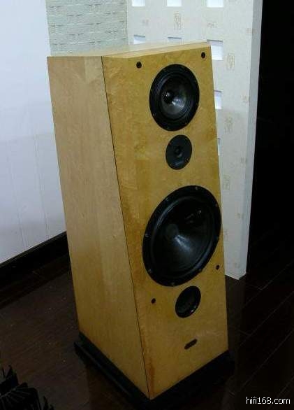

关于音箱思奔达9/1,资料如下:
型式:3声道,低音反射扬声器型
使用单元:低音扬声器,30cm圆锥型、中音扬声器16CM聚丙烯锥型,高音扬声器1.9cm圆球型
分隔频率:600HZ/4kHz
阻抗:8Ω
输出音压级:90dB/W/m
尺寸/重量:W370xH1060xD440mm
SPENDOR 9-1.jpg (, 下载次数:108)
jpg(2007/7/8 19:22:10 上传)
SPENDOR 9-1.jpg (, 下载次数:117)
jpg(2007/7/8 19:31:57 上传)
最后编辑spendor 最后编辑于 2007-07-08 22:44:06
回复: 假如用英国AUDIO NOTE 300B KIT1 套件合并蛋机来推音箱思奔达9/1,会怎样?
Spendor 9/1的出现,正是为了改善SP100的“难侍候”脾性。
不过,9/1使用的单元和SP100一模一样,高音单元是丹麦名厂Scanspeak特别为Spendor设计的D2010,单元背后以塑料全封闭,
并配备独立的圆柱型声室,杜绝一切单元间干扰。中音单元系Spendor自身产品,采用极发
烧的双磁钢设,单元口径大l60毫米(5英寸〕。低频单元同为Spendor产品。12英寸的口径
特别引人注目,双磁荆威力再次显现,磁钢直径达13.5厘米,每层磁钢厚度亦有2厘米之
多,确保单元拥何强劲的控制力。与众不同的是,在聚丙烯中、低音的振膜上均涂有高粘
度阻尼剂,在低音单元可见明显的涂刷痕迹。这些阻尼剂是检测人员边听边涂上去的,至
于涂多少,没有一定标准,总之以靓声为准。这大概也是Spendor两款喇叭靓声的秘诀之一
吧。很自然地,9/1也采取与SP100相同的单元模式:中音单元在最上方,然后依次为高音
单元和低音单元。Spendorr公司认为三分频方式最科学。最合理,它可以在频响范围、频
响均匀度以及单元的工作状态等方面取得较好的均衡性,而大口径低音单元更是获得真实
重现的保证。顺畅低音域重播的最有效的武器。某些音箱因箱体所限,采用多只个小口径
单元来重播低频,极易出现相位不统的问题,在听感上有拖尾模糊的现象,始终比不上单
只大口径低音单元来得自然、轻松。Spendor 9/1这只低音单元振膜还很讲究其振膜厚度是
“里薄(靠近圆心处)厚外(远离圆心处)”,能有效地减少“分割振动”、提高一致
性。
9/1与SP100不同的是箱体和分频器,改革的目的就是针对SP100“不易服侍”的毛病。首先
是箱的体积明显增大,有助于改善灵敏度和低频重播。其次,箱体的前障板是斜面的,单
元稍稍上仰,可令音场的空间感更加优秀。三是障板不厚,充分利用障板的有益振动,以
“拓”展低频的延伸。日前,Westlake及Harbeth的产品中均包含这种设计思想。反而,以
太厚、太硬板材制成的音箱,会对低频产生吸收作用,令低频的量感及弹性明显变差,分
频器方面,仍和SP100一样采用发烧级元件,但元件的数值有改,目的是获得更明亮的中、
高频、不仅能适应范围更广的音乐软件,而且也更合现代人的口味。

回复:假如怎样?
XXXXXXXXXXXXXXXXXXXXXXXXXXXXXXXXXXXXXXXXXXXXXXXXXXXXXXX
会人声醇和!但音場和動態稍欠D!
http://www.6c33.com
Indeed Hi Fi Lab东莞市黄江镇康湖商场2楼23号 0769-83608200  13113282884  E-Mail csdam@126.com.
回复:假如用英国AUDIO NOTE 300B KIT1 套件合并蛋机来推音箱思奔达9/1,会怎样?
中高频会很飘逸,低频推不足

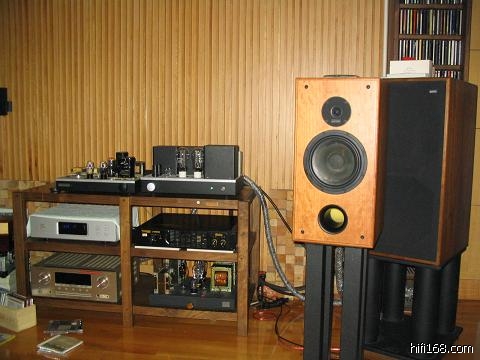

看看我用此套推SP100和2/3.在器材架的最下层.
照片 023.jpg (, 下载次数:88)
jpg(2007/7/8 22:08:17 上传)
最后编辑阿庆 最后编辑于 2007-07-08 22:09:05
试问阿庆兄听感如何?
就我个人听感还是比较满意的,AUDIO NOTE 300B KIT1 推力比一般的300B要大不少,在我这12平方的小房间基本可以应付SP100了,如果环境比较大就有点难度了.

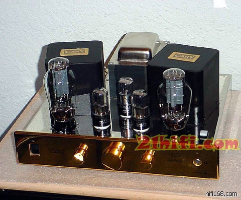

上次我趁MUSICWALKER兄新卖入CARY  CAD 300B SEI 并联15瓦蛋机,我借来试推我的SPENDOR 9/1,我的听感是中高频音色美极!可惜控制力根本不行,低频也很含糊。
美国Cary加利的CAD 300 Sei
为单端纯A类工作,以一只6SN7胆为输入,再经两支6SN7来推动两支WE300B胆,每声道为15W输出。
我想原因是:
第一、借来的CARY 300B 蛋机是新开机,机器和胆管都远未煲开;
第二、控制力以及低频可是300B的弱项!
