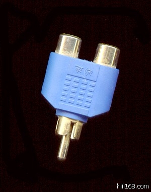

首先要找一个较为理想的单声道信号源。
正如上面所说,有的软件,其录音本身就有可能存在声像结像点漂移的问题。但是,我们可以用土办法造出较为理想的单声道信号源。方法是用一分二的转换头,把音源某个声道的信号分成两个完全一样的信号,然后输入后面的设备,用适当的音量进行试听。

这就是我说的一分二附件
