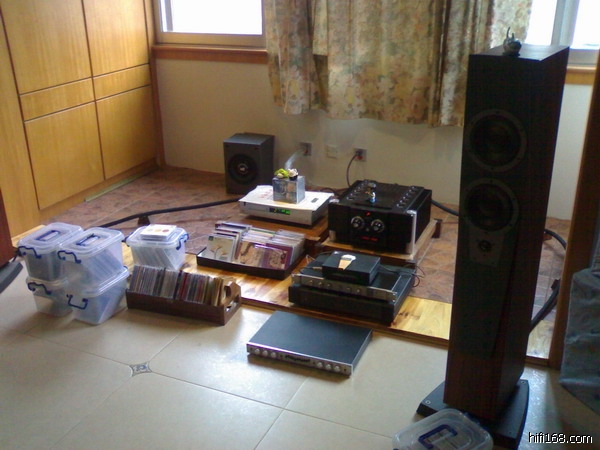

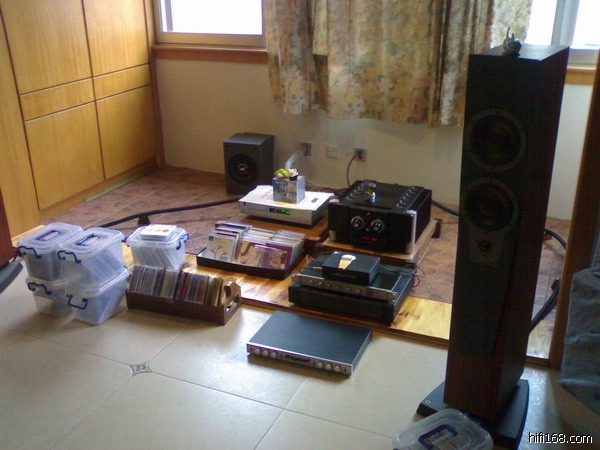

   我用了还挺好的http://jd-bbs.com/viewthread.php?tid=1386427&highlight=%2Bayuaniii
jpg(2007/7/3 23:08:07 上传)
