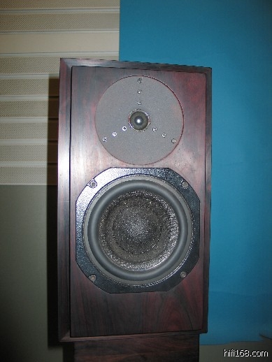

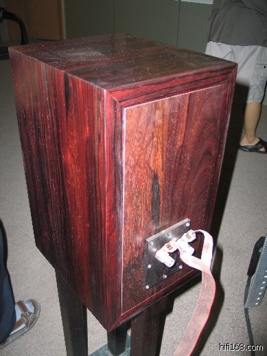

牛啊!330好找!ATC好找!大料的紫檀可就不好找了,且不要说料多少钱了,朋友的这箱子全部用榫接的,没有用胶和钉子,箱体外表像ATC20,前面版用木穿钉把两块檀木板接在了一起,做的是密闭箱,后面有涨缩缝,侧板厚2公分,工艺比我那个还要好很多,单只箱子重量在30KG左右。同样用的是紫檀实木三柱脚架,底版是两块大理石中间夹花梨木,真是极近奢华啊。

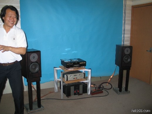

     下面说说声音表现:先上了一张老贝的小提琴协奏曲,330的华美和中频的密度都是无可挑剔,在低频的表现上,下潜估计也就到60HZ左右,但低频的质感非常优秀,没有像单那C1和绝大部分书架箱的那样低频散的问题,也没有像Wilson Benesch  Discovery 那样的低频表现,在这里这DIY的低频表现的虽然不多但非常有弹性。我们认为是箱体的功劳(因为同样的分频器和箱体结构用260高音和馒头箱体用密度板加紫檀木皮在这里还有一对,同时听的这张盘,低频就发散,差距非常大)。在上张男声JAZZ,ATC单元的中频密度和厚度让人如醉如痴。放肖斯塔可威奇的第六交响曲,小书架的缺点在这里也无可避免,声场比较小,有压缩,气势不够,能量感不强。由于顾及到330高音单元的能量感太强,为了和ATC中低衔接的更好,在高频上刻意做了衰减。还有一个缺点就是------效率太低,太难推了,用的是KERLL KSA200,甲类200瓦的功率,竟然大部分时间亮3个灯,稍微有点爆就四个等全亮!!!

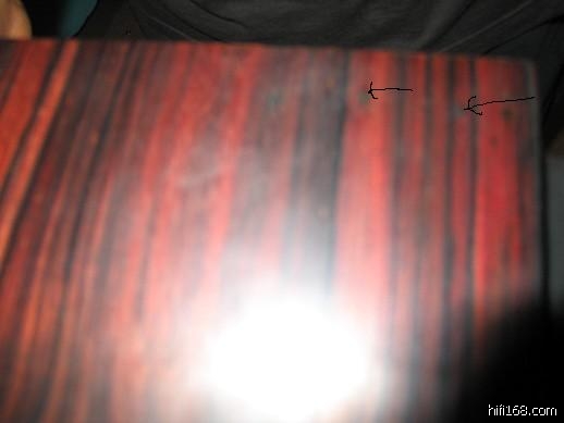

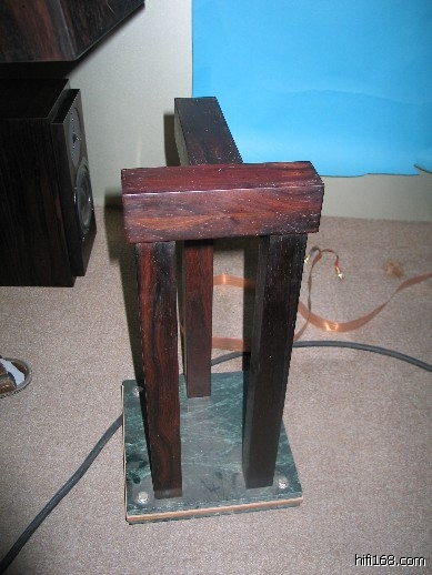

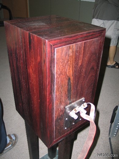

附图片
第二张右侧是收缩缝
最后一张箭头指的就是榫
