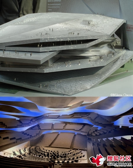

最近注意到的一个有趣现象,关于伦敦和巴黎的。李兄提到到声学研究好的,英国人是有份的,好像没有法国人的份?怎么解释伦敦五大乐团很出名,但伦敦好像没有什么好声的正规音乐厅?原来做录音的金斯威大厅,好像已经......

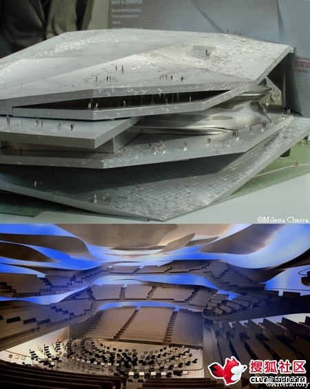

网上看到消息如下:最终中标的方案由61岁法国设计师让·努埃尔(Jean Nouvel)提出。巴黎爱乐大厅(Philharmonie de Paris)由大型的铝板制成,建构起架空的楼层和露台。音乐厅为2400座,因为设计要求所有的观众都在距离指挥100英尺范围内,所以大厅形状类似于柏林爱乐大厅和上海东方艺术中心的葡萄园形,而不是像贺绿汀音乐厅和维也纳金色大厅的鞋盒形。负责音乐厅音响设计的是澳大利亚Marshall Day音响设计公司和日本著名的永田音响设计株式会社。该株式会社之前的大手笔有美国洛杉矶的沃尔特·迪斯尼音乐厅。
音乐厅规划地在巴黎西北地区的Villette公园,预计耗资2亿欧元,2009年动工,2012年落成。届时巴黎管弦乐团将常驻该音乐厅。目前乐团的驻地是更加适合于室内乐演出的普莱耶尔大厅。
有点意思吧,法国人夺标,但是澳大利亚和日本的公司负责音乐厅的音质。从我看到的图纸来说,两侧架空楼层和露台下面的位置太多,声音不会太好。估计声学家介入设计后会有调整。
