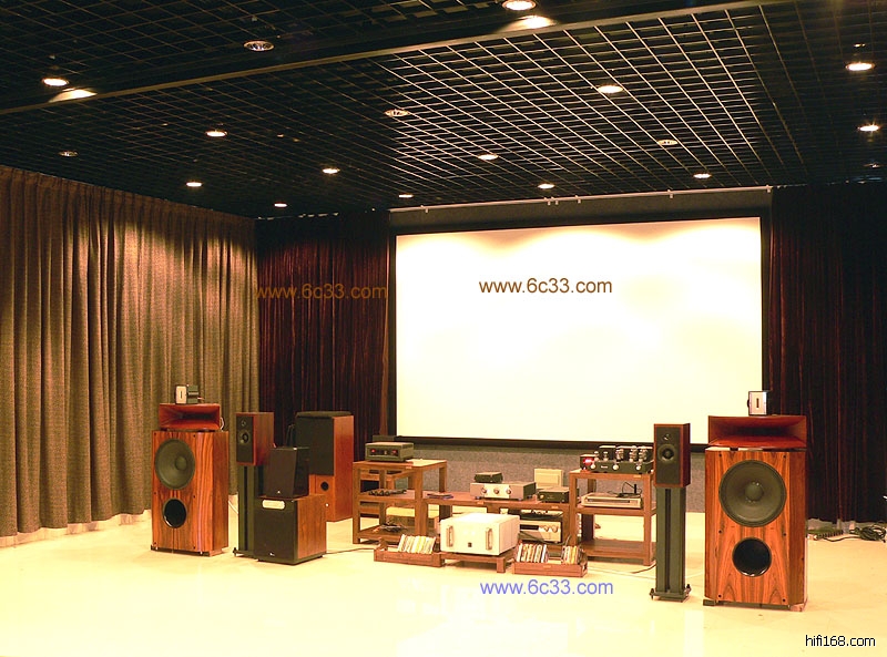

這二天小弟正為客人調校新建的試音室(非商业性,自娛的)也同樣面对註波等问题!
面積8M X 10M 高度 3M  ,
160
寸投影幕!
地面还未處理,
請LZ随便說說看!謝 謝!

我只能胡说了.
驻波是声学处理里最难的.彻底消除是不可能的. 但是确实可以极大地减弱它们.当然唯一的办法是改变房间几何形状.最好是类似新中央电视台的那种风格....
所以, 如果业主没风水忌讳, 可以考虑改变墙壁的形状. 比如说用木头做附墙使两个长边成梯形, 或者后墙两角'填'成三角形.
说实话: 我不认为这个比例是个合适的声学环境. 如果听音位置靠后墙, 3M的高度和10M的距离造成的是一个'传输管'现象.声音混杂没有层次感.这是因为距离过长, 直射波和反射波层次拉不开的缘故.我怀疑共鸣和漫反射应该比驻波要严重.
在这种情况下,如果是我,我就一, 侧墙全吸音(放置喇叭的一部分).二, 天花板全扩散.三,听音位置靠前.
只是胡说八道而已.
