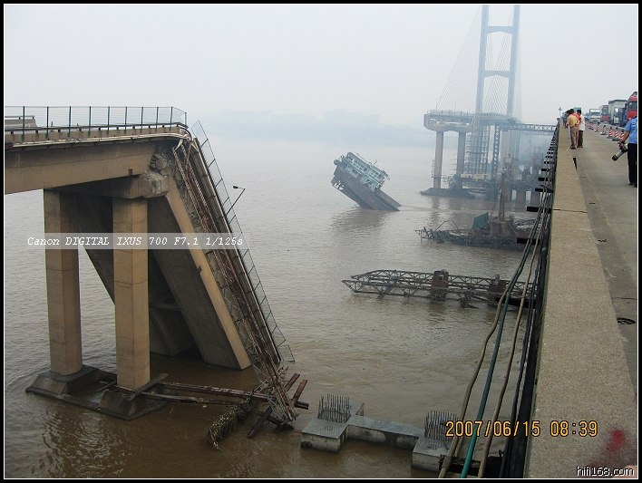

现场图片 来源:佛山在线
jpg(2007/6/15 11:29:27 上传)

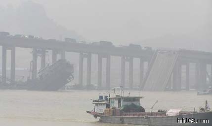

转自佛山车迷网的图片:
jpg(2007/6/15 11:31:01 上传)

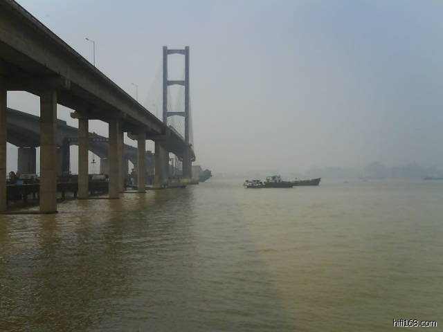

jpg(2007/6/15 11:39:24 上传)

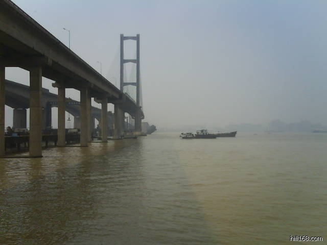

广东九江大桥(斜拉桥,下同)是325国道上的一座特大型桥梁,位于广东省南海市九江镇与鹤山市杰洲之间,跨越珠江水系西江主干流。桥梁全长1675.2米,桥面宽16米,其中:主跨为2×160米独塔斜拉桥,采用塔、梁、墩固结体系。塔、梁、墩均为等截面。塔为H型截面,设计时考虑了调索和换索的问题,可以在不搭设脚手架的情况下进行调索和换索,塔高80米(自桥面起),梁身为单箱四室结构,梁高2.5米。
斜拉桥拉索采用平行钢丝外加PE保护层结构形式,共有两种规格,即85f7、91f7,钢丝为普通预应力钢丝,设计强度为1600MPa,其外的护套为低密度聚乙烯材料,加入了碳黑防光、热老化,设计老化寿命为30年。两端锚具为冷铸镦头锚。
jpg(2007/6/15 11:46:10 上传)
