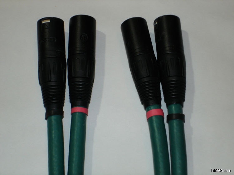

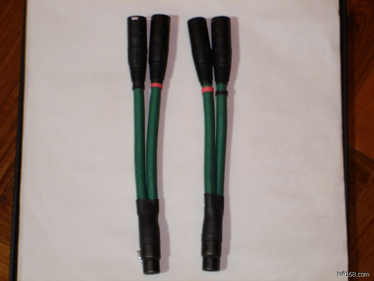

看广东麦哥用四台声雅PSM-300推B&W N802,请教乐林兄用四台声雅PSM-300推B&W 800D 能推出几成?适合搭配什么前级和信号源?问一个低能的问题四台后级如何和前级连接?一般前级只有一路输出。
麦哥现在用四台PSM-300推的是B&W N801.
麦哥几年以前是从两台KRELL KAS250(纯A250瓦一边)后级,换到两台MARK仔NO:333(AB类300瓦一边.)后级推动过的,音源为MARK仔37/36转盘和解码,前级是KRELL--HR分体电源前级,总体感觉在他这么大的环境里不能好好地发挥这N801的15寸低频,力度和动态欠层次,所以后来换到四台声雅991出口装的300瓦一台后级,现在又换到四台新型的PSM300后级,前级还是用KRELL HR分体前级,总体感觉中低力量大而强盛,分析力高,三端完全平衡,完全能控制好三个频段.
你要问能推800D有多少成,这很难说,因我没有实际听过如此搭配,但如果说麦哥这里的801的话,这个组合推到非常满意;另一个方面就是后级出力,前级出靓声,只要后级够力不失真,控制力好,在选择前级的基础上一定要选高贵纤细,推动力旺盛,丰润高密度的高级前级来配合是一个不错的选择,依我多年听感,我认为如果这个组合用MARK仔NO32前级,当然价太高(或者320.或326前级)前级或者说CELLO12粒仔前级(或者说车佬6粒仔)肯定班配.

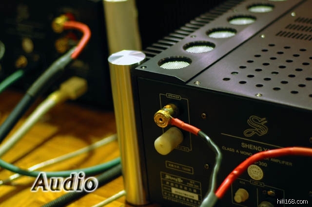

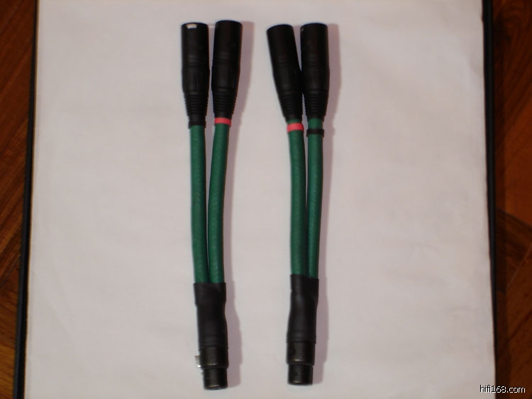

关于前级:麦哥是用一对马克成品平衡线剪接成一分为二的平衡输出端口,分别用两对原装马克平衡线输入到四台独立单声道的PSM300后级之上;四台后级中:其中两台用来推中高频,另外两台后级推低频;关于接线很简单的事,就是用一对音箱线接中高频,两对并联输出接低频(要求输出能量要大)
注意:PSM300单声道后部有四条输出端口,这是为备双线分音作法,不要误会,其中左边是接负极,右边为接正极.

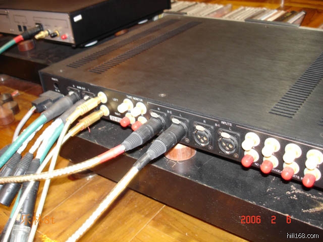

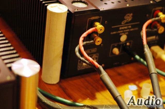

给点麦哥的接线图示:(如下)
照片 229.jpg (, 下载次数:35)
剪平衡线](2007/6/23 17:18:36 上传)
照片 230.jpg (, 下载次数:36)
这个是剪线一分为二平衡线](2007/6/23 17:18:36 上传)
这个是接中高频的后级](2007/6/23 17:18:36 上传)
这个是接低频的后级(2007/6/23 17:18:36 上传)

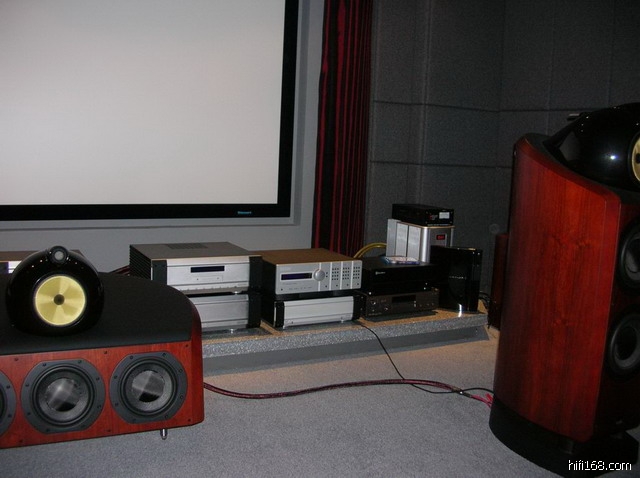

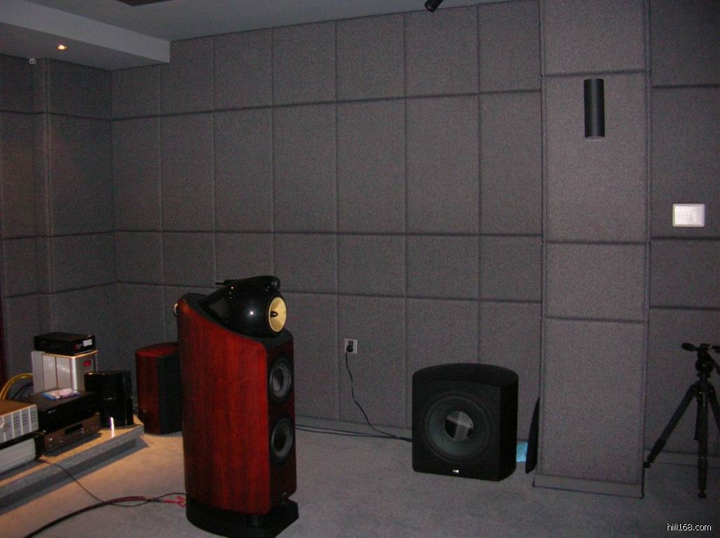

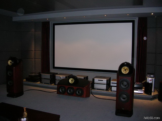

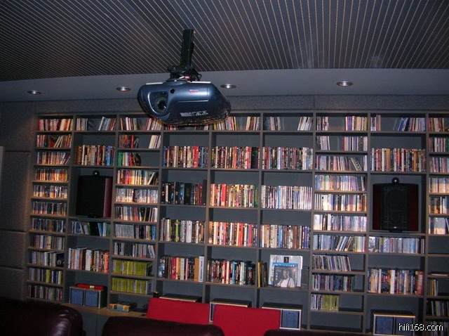

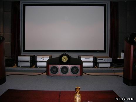

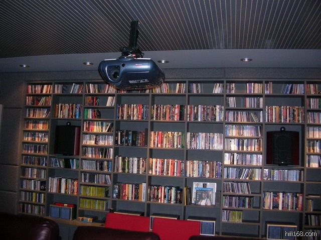

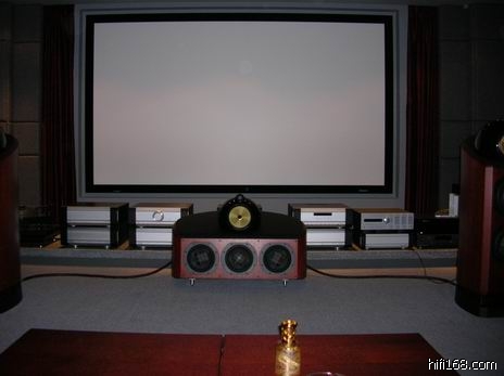

上几张,在<<视听前线>>有友人走光的图片......升B&W-800D前拍的
详细要看近期<<现代音响技术>>
*****下图是X5家 楼上,敢造 的 80 平米 视听室
*****28楼层...家中不敢爆光....见谅
