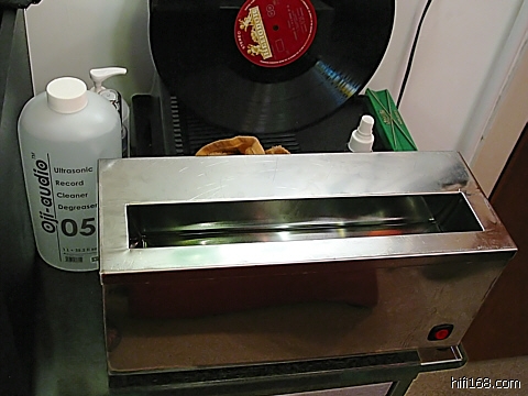

http://www.vinylparadise.com/resource/oji/oji.htm
另使用上要注意:
1)必需用滤水器过滤过的水或乾脆用蒸馏水,否则水带沙石微粒就等如在水磨片子;
2)別用含酒精量太高的配方;
3)注意水温不能超过聂氏 30 度;
4)片子不可受震超过 30 秒;
5)水稍见沉湎物就得更换。
但震完后吸式洗碟还是需要的,否则压印抹乾可能把残留污迹压回坑纹内,风乾则反而再度吃尘,所以超声波也非一站式解决方法。

原帖由 Wilmer威馬 于 2007-6-15 20:05:00 发表
另使用上要注意:
1)必需用滤水器过滤过的水或乾脆用蒸馏水,否则水带沙石微粒就等如在水磨片......
谢Wilmer威馬兄提供的好资料,这个形状是我拟采用的形状,方便性方面可能会有些改变。想知道他的工作频率、功率是多少呢?
最后编辑松香味 最后编辑于 2007-06-15 21:34:12
