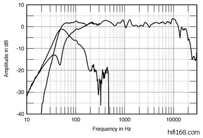

让我们看一看丹拿其他两款箱子的曲线图
这张是经典的Contour 1.3MKIII,近场测试前方与倒箱孔声压叠加后,在60-80Hz处有3dB的隆起,比140低1-2个dB
最后编辑SMERT 最后编辑于 2007-07-20 06:10:59

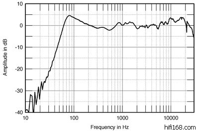

回复: 单拿焦点140大家认为如何?
再看一下25周年的测试数据
近场测试叠加后在100-150Hz之间有3dB的隆起

回复: 单拿焦点140大家认为如何?
公认出色的ProAc R1SC书架箱
其叠加后的低频在70-100Hz有4-5dB的隆起,但很少有人说R1的低频偏多,需要堵住倒箱孔。
最后编辑SMERT 最后编辑于 2007-07-20 07:17:57

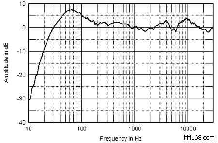

回复: 单拿焦点140大家认为如何?
再看看B&W 802D
大家都觉得B&W的低频量感是比较多的,原因就在前方和倒箱孔低频叠加后有6-7dB的隆起,低频过多了。
36#

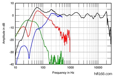

回复: 单拿焦点140大家认为如何?
最后看看Wilson Audio Sophia落地箱
看最高的黑线,其叠加后的低频在50-60Hz有6dB的隆起,Stereophile对此的评价是:“Because of this peakiness, the Sophia's overall output in the bass is boosted somewhat in this midbass octave. This woofer tuning will lead to problems in some rooms—Martin Colloms noted a problem with it in his review of the Sophia in the May 2002 issue of Hi-Fi News
翻译过来是:“由于这个波峰,索菲亚的中低频这一段输出被增强了。这样的低音调整在某些房间里面会产生问题——马丁·科勒姆在2002年5月的HIFI News杂志评价索菲亚的时候也发现了这个问题”

回复:单拿焦点140大家认为如何?
总结以上图片的测试曲线:
Stereophile的消音室的频响是非常平直的,对于300Hz以下的低频是通过近场测试得出的曲线,并对麦克风的频响进行了补偿纠正,所以测试的结果是很客观的。
所以,对于采用倒箱设计的音箱,如果低频轴向声压和倒箱孔的声压之和超过中频声压3-4dB,那么实际听感(因为人耳对低频的灵敏度是低于中频的,机器测出来+3dB左右的低频在人耳听来就和中频的声压是一样的)就是基本平直的低频延伸;如果与中频保持一致,那么低频就会偏少,声音偏清爽;如果达到6-7dB,那么低频就会偏多,声音偏温暖。(当然清爽和温暖也与单元的材料和设计有关系)
Focus 140的叠加低频超过中频4-5dB,那么也就是低频比平直响应多了1dB左右,所以Focus 140听上去会略偏一点点温暖。而B&W 802D增加了3dB,声音更加温暖;Thiel CS1.6减少了3dB,所以音色清爽。
最后编辑SMERT 最后编辑于 2007-07-20 08:17:14
