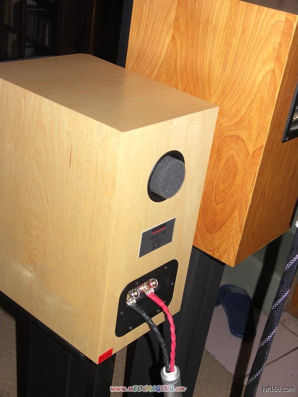

我现在正在松兄家’,现在140木的问题已解决啦,‘主要是把箱后面的导音口,用配的海绵将其封好问题就解决了,声音立刻鲜活起来!
195#
回复:单拿焦点140大家认为如何?
我所理解“木”应该为微动态表现欠佳导致缺灵气,用海绵堵住倒相孔应对提高阻尼改善“蒙”有效。

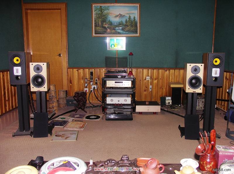

今天有兴趣上几张图和大家聊聊了;1、是140的表现已经完全达到我预期的效果,而且可能还有潜力可挖;2、是空调机今天已经安装完毕投入使用,噪声很小,完全达到预期要求;3、心情比较好吧,…………
哈哈!先上图再说;

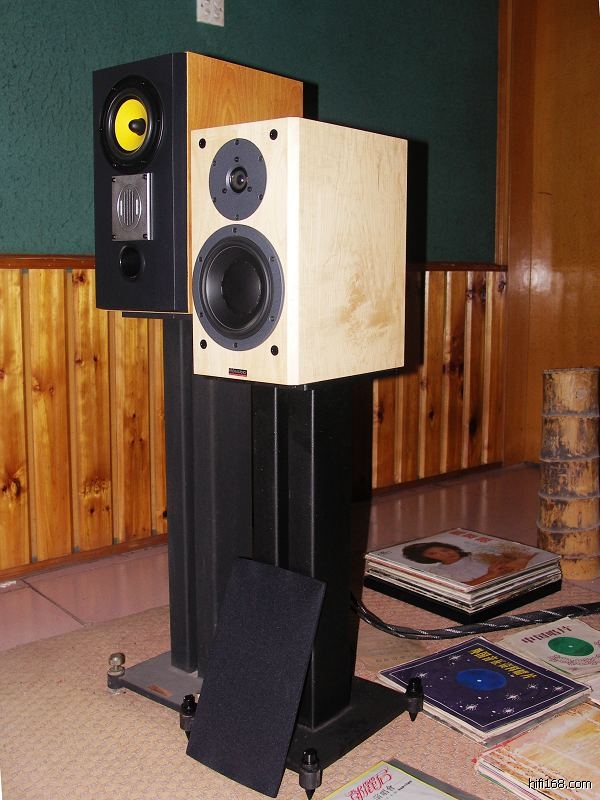

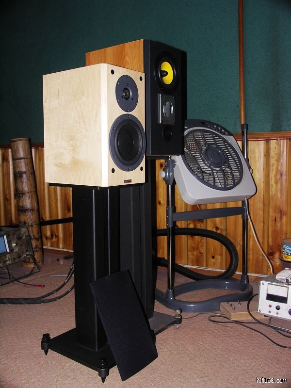

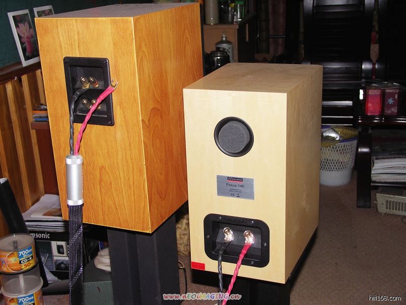

我现在使用的功率放大器(AX6800)从2000年开始经过四年多的摩机提高,期间与功率大得多的一些进口功放对比过,在推力、控制力、平衡度、声场、密度感、厚度感、信息量、解析力等等方面,我是心中有数的,他完全有能力把最低阻抗接近2欧姆的丹拿140箱子推好。事实上从一开声起,就表现出了这台功放的内在潜力。记得前面我就说过,这台功率放大器“已经把丹拿140箱子控制得服服帖帖……”。
虽然整个箱子低频控制得服服帖帖,且收放自如,但听感上低频丰富却感到“量感”过了些许,中、高频也缺少透明、鲜活感,…………。这样的声音是不能令人满意的,………… 加上朋友们的各种不同观点、意见,真有“百思不得其解”的迷茫感受之中!!
今天空调机安装好了,心情不错,冷静下来想想:当使用推力、控制力强健的功率放大器时,如果听感上低频丰富却又感觉“量感”过了些的情况下,是不是可以在倒相管上塞上厂家配送的海绵塞,以增加箱子阻尼呢?这样的好处是1、可以降低箱子低频失真,2、同时还可以压制低频“量感”偏多的问题,…………
想到就马上动手…………哈哈!!非常灵验哦。
现在低频的“量感”如愿降低了,低频的能量感却增强了;弹性和凝聚力提高了,声音的密度感、厚度感也增加了,平衡感更好了,中频、高频也鲜活透明了,…………
哈哈,这改善提高,可以说是飞跃性的,令人兴奋!
友情提示:
1、这海绵塞该塞多深?对压制低频“量感”的量是不同的,朋友们可以根据自己系统的情况进行调整。
2、推力、控制力不好的系统就不要加海绵塞了,那样低频会更出不来的。不过都可以试试,反正不就是玩吗?
好!时间不早了,上几张图片休息。

提点个人的看法:
兄的房间并不小,140离后墙的距离也不小,为何要塞住140的倒箱孔才能让低频的量感变得适中低频的线条感出来呢?
可能性最大的就是功放声音的平衡度有问题,导致中低频量感过多,中高频不足。没有塞住倒箱孔前,系统中低频过量,导致高频偏暗,声音缺少透明度。塞住倒箱孔后箱体变成“准密闭”,减少了一些低频的量感,反而达到了平衡的声音。
此外,新德克的线材声音较软,用全套新德克的话低频线条和力度表现不理想。
还是建议兄有机会借一台推力和控制力比较好的功放如NAD C372,对比一下摩机后的AX6800和140塞不塞海绵的效果。一般100瓦内的石机就不要对比了,推不足140的。
