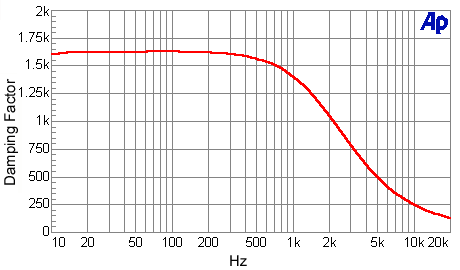

原帖由 松香味 于 2007-7-14 1:02:00 发表
SMERT兄,AA Power 1滤波电容容量有80000uF、变压器又有550VA,已经不算小了,看来阻尼系数1000也有疑问…………
是不是多了一个“0”?
许多设计良好的放大器,450VA的主变压器已经可以有非常不错的控制能力了。......
AA的阻尼系数并没有疑问,下图是AA AMP I后级的阻尼系数测试图片,AA Power 1合并机的后级部分与AMP I的线路完全一样,指标也完全相同。可以看到在低频区域的阻尼系数是相当好的,从10Hz-2000Hz的阻尼都在1000以上。还有一个因素,就是当时信号线、喇叭线和电源线都是银彩,银彩的低频是偏少的。当用AA Power 1推丹拿25周年的时候,低频就出来了。
朋友家用Burmester 035+956前后级推丹拿25周年,低频比偶用AA Power 1推还要少,让他百思不得其解。麻子家的804S也是,用Jeff Rowland二代合并机推,也是没低频,一直没想通,呵呵。
最后编辑SMERT 最后编辑于 2007-07-15 07:02:38
