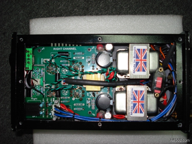

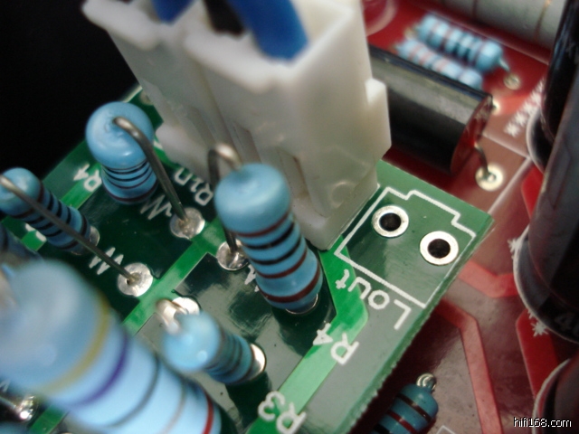

另外用动手能力的朋友可以拆开底盖,把耳机板上1K的电阻去掉(这个电阻的作用主要是防止胆机空载保护用的),如果不听耳机,把耳机板连线拔掉也可以!
高频声音立马上去!
也是为了产品安全设计的,没有办法...

当然对于超级发烧用家,我们会"大胆"一点帮他设计的!
jpg(2007/6/18 15:15:36 上传)

我不听耳机的是否把耳机板接线拔去效果更好?改天开后盖板看看里面的家伙.
CLK发烧信号线!
68#
回复:初听传神S2胆机(意外之喜在第6页)
理解正确!
69#
但要作好绝缘处理,或者干脆去掉连线,因为线的电容同样会衰减高频的!
