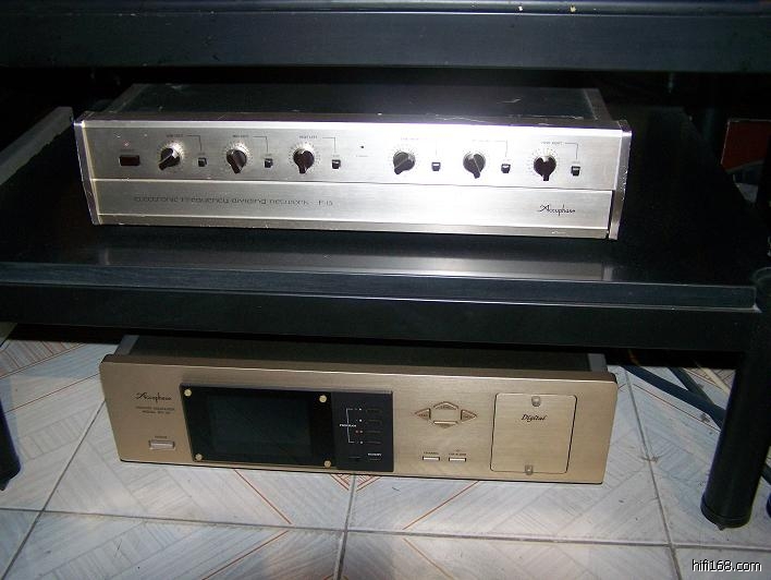

原帖由 非音响发烧友 于 2007-6-2 2:12:00 发表
重点强调: 电分和房间校正器是理想频响梦想的两个翅膀. 缺一不可.
呵呵,说出来就不好玩了。
