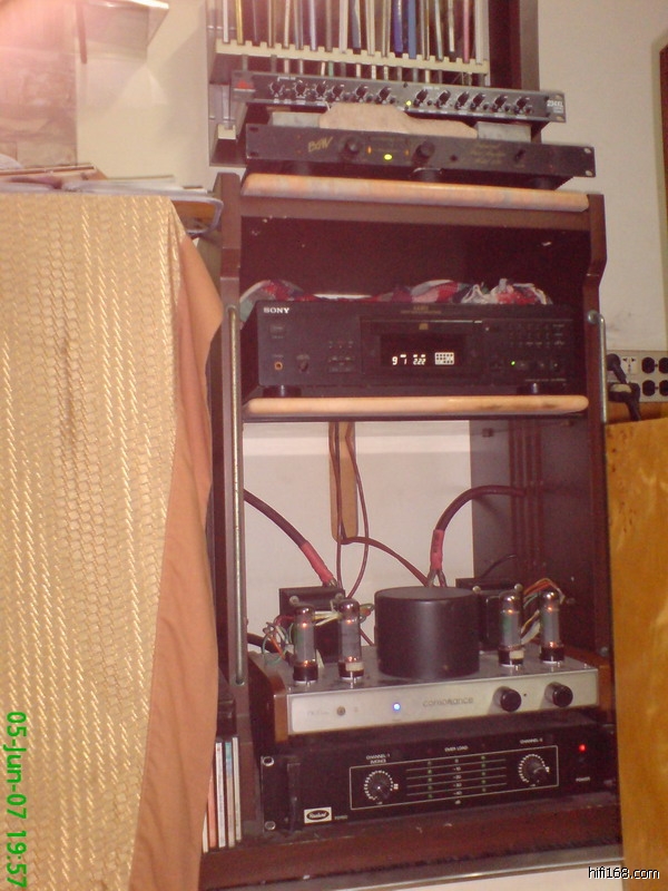

电子分频器为DBX234XL专业三分分频器.

分频点为3K和140HZ,另有伊顿5寸+ Fountek铝带高音为中高频,有时换换味道<电子分频的好处;P >,要的是伊顿+铝带的高分晰力和速度感,当然了,听人声还是纸盆好!

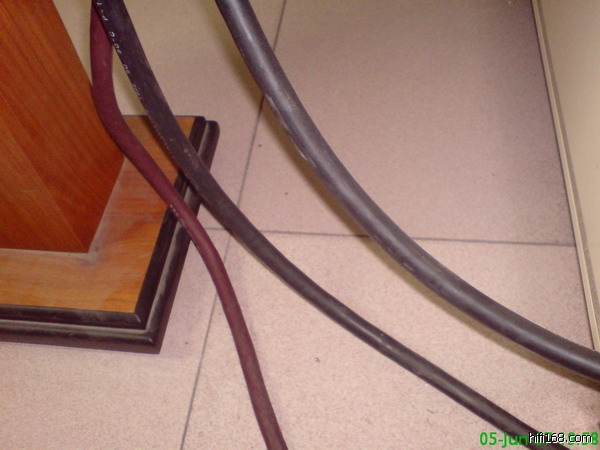

吹水佬,讲有个屁用,我已在用了.
